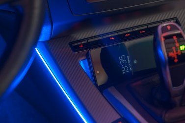

Heute setzte ich die Arbeit an der Ambientebeleuchtung fort. Die Mittelkonsole erhĂ€lt dezente Leuchtstreifen, wofĂŒr ich etwas Aluminium von der Alublende mit einem Dremel abschleifen musste. Die Anprobe verlief weitgehend zufriedenstellend. Allerdings wird die endgĂŒltige Montage etwas kniffliger, da die Alublende bereits unter hohem Druck montiert ist.
Fortsetzung folgt...

Heute habe ich trotz des großartigen Wetters und strahlenden Sonnenscheins mein weiteres Hobby, das Radfahren, beiseite gelassen. Stattdessen habe ich den Tag in der Garage verbracht, um meine Mittelkonsole endlich fertigzustellen. Das war eine ziemliche Aufgabe.
Was habe ich genau gemacht? Ich habe die unnötigen GetrĂ€nkehalter und die veraltete Handyvorbereitung in der Armlehnenablage entsorgt. An ihrer Stelle habe ich eine gerĂ€umige Ablage eingebaut, die jetzt eine induktive Ladeschale fĂŒr den Beifahrer und eine Innenbeleuchtung, synchronisiert mit der Ambientbeleuchtung, beherbergt. Über dem Ganghebel befindet sich nun auch eine zweite induktive Ladeschale fĂŒr den Fahrer, dezent und indirekt beleuchtet. Die grĂ¶ĂŸte Herausforderung waren die Ambientstreifen entlang der Aluminiumplatte in der Mittelkonsole. Die Farbe dieser Streifen ist individuell einstellbar, sogar im BMW Orange, aber ich habe mich fĂŒr meine Lieblingsfarbe Blau entschieden. Deshalb habe ich zuvor den iDrive-Knopf und den Radioknopf auf Blau umgelötet.
Anbei ein paar Handyfotos.

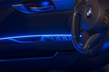

Nach meiner ersten Testfahrt mit Android Auto und der Ambientbeleuchtung in der Mittelkonsole habe ich heute eine neue Baustelle aufgemacht: Die TĂŒren stehen auf dem Plan.
Dabei geht es um den Umbau der Lautsprecher, das Einsetzen von Weichen und die Integration der Ambientbeleuchtung. Mein erster Schritt bestand darin, die serienmĂ€ĂŸige orangefarbene LED in der TĂŒrgriffmulde sowie die LED im Seitenfach zu bearbeiten, wo eine Art Lichtleiter eingebaut ist. Die originale LED-Platine konnte ich problemlos aus dem GehĂ€use entfernen und durch eine neue Platine mit RGB-LED ersetzen. Das passte perfekt und hat mich wirklich ĂŒberrascht, da ich das nicht erwartet hatte. Den Strom fĂŒr den LED-Controller konnte ich von einem Kabel der originalen LED-Platine abnehmen und verwenden. Die zweite originale LED-Platine habe ich einfach mit einem Strumpfschlauch verschlossen und unauffĂ€llig versteckt.
Übrigens bin ich wirklich beeindruckt von den Materialien, die in meinem E89 im Innenraum verwendet wurden. Alles, was nach Aluminium aussieht, ist auch tatsĂ€chlich aus Aluminium, und das Vollederpaket umfasst fast alles in Leder. Anbei ein Bild vom TĂŒrgriff – es ist erstaunlich, mit welchem Aufwand ein Z4 frĂŒher gebaut wurde, im Gegensatz zu heute, wo ĂŒberall nur noch Plastik mit Klavierlackoptik zu finden ist :eek: :o.

UrsprĂŒnglich hatte ich geplant, den Umbau der rechten TĂŒr heute abzuschließen. Leider sind jedoch zwei Clips beschĂ€digt worden, und ich muss sie zuerst neu besorgen.
Zuvor konnte ich jedoch die Helix Ci7 Hochtöner und Mitteltöner sowie die Weiche erfolgreich installieren und die Ambientbeleuchtung in der TĂŒr abschließen. Falls es fĂŒr andere Benutzer von Interesse ist, wo bestimmte Teile verstaut wurden, werde ich hier eine Übersicht darĂŒber posten, wie es hinter der TĂŒrverkleidung aussieht.
SelbstverstĂ€ndlich darf auch ein Probetest der Beleuchtung in der TĂŒr nicht fehlen.

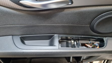

Nach dem ich festgestellt habe, dass man die Griffschale in der TĂŒr nicht so mal eben ausbauen kann, musste ich erst einmal eine Nacht drĂŒberschlafen. Dann habe ich beschlossen, zwei Kunststoffnieten ĂŒber der Griffschale aufzubohren.
Auf diese Weise konnte ich die Schale entfernen und die neue einsetzen. Danach habe ich die beiden Nietenbolzen mit einem dĂŒnnen Bohrer vorgebohrt, dann mit Heißkleber gefĂŒllt und sofort die Unterlegscheibe darĂŒber gelegt, gefolgt von einer passenden Schraube.
Jetzt ist alles wirklich stabil, nichts wackelt und der Griff sitzt bombenfest.

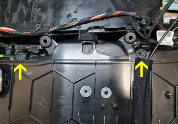

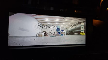

Vor ein paar Tagen habe ich mit der RĂŒckfahrkamera herumexperimentiert und festgestellt, dass der Bereich zwischen den Kennzeichenleuchten nicht ideal ist. Außerdem fĂ€llt die Kamara dort stark auf und ragt etwas in das Kennzeichen hinein.
Heute hatte ich die spontane Eingebung, die Kamera an einem anderen Ort zu montieren. Sie musste jedoch kopfĂŒber installiert werden, also musste ich zuerst testen, ob das Bild richtig angezeigt wurde. Nachdem der Test positiv verlief, habe ich die Kamera nun in den Diffusor eingebaut. Diesen hatte ich vor Kurzem beim Lackierer in glĂ€nzendem Schwarz lackieren lassen, deshalb lag der Diffusor noch rum.
Ich finde, die Kamera fĂ€llt an dieser Stelle kaum auf, der Einbauort ist zwar sehr tief, aber wie ich finde, passt es ganz gut zu einem Tiefen Fahrzeug wie dem Z4. Morgen werde ich dann die Verkabelung abschließen. Anbei ein paar Bilder.

Ich finde, die Kamera fÀllt an dieser Stelle kaum auf, der Einbauort ist zwar sehr tief, aber wie ich finde, passt es ganz gut zu einem Tiefen Fahrzeug wie dem Z4.
An dieser Stelle fehlt dann aber noch die Reinigungsanlage fĂŒr die Linse. Den Wasserschlauch kannst Du von Deinem Heckscheibenwischer abzweigen. :D

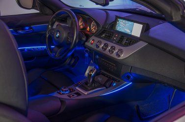

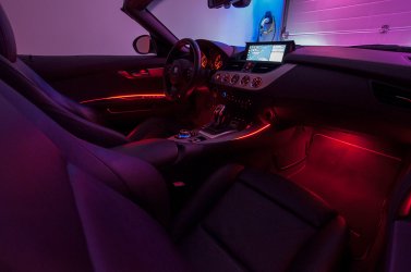

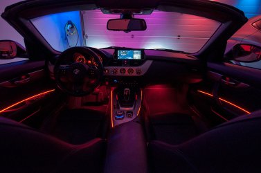

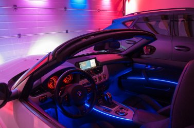

Oh Mann, ich bin total hin und weg von dem Innenraum meines Zettis! Diese neuen Lautsprecher lassen den Sound einfach abgehen, und das Android Auto ist der absolute Hammer. Und die Ambientbeleuchtung? Die haut mich echt um! Okay, ich weiß, das ist nicht jedermanns Sache, aber hey, man kann die Farben ja nach Belieben Ă€ndern oder sogar ausschalten. Ich bin einfach nur hin und weg! :inlove:

Ich finde das Ambiente in blau super
Ich glaube, die Instrumente wĂŒrden auch dazu in blau super passen
HĂ€tte ich auch gerne
Kann nur sagen top, top top

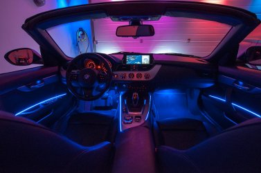

Meine Begeisterung lÀsst immer noch nicht nach :inlove:
Hier mal ein paar bunte Impressionen
