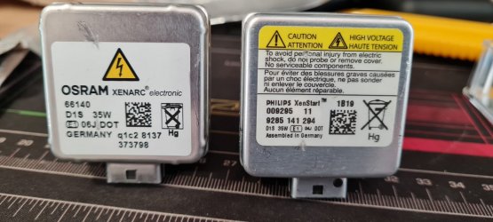

Heute mal die Xenon Brenner getauscht, ging einfacher als ich dachte. Ich hatte eigentlich angenommen, dass die Radhausverkleidung raus muss aber man könnte doch durch die Kleine Klappe dran. Lediglich das Rad abmontieren, die zwei Drehverschlüssen gegen den Uhrzeiger sinn drehen und die Klappe rausnehmen. Wenn man noch die gelb markierte Schraube rausdreht, dann hat man etwas mehr Spielraum und muss weniger fummeln.
Die Originalen Brenner hatte ich noch nie getauscht und musste staunen, dass es zwei verschiedene waren.
Die Ausleuchtung in der Garage ist mit den OSRAM XENARC NIGHT BREAKER LASER D1S Next Generation deutlich heller, wobei die neuen Brenner eine Einbrennphase von 25 Stunden haben, bis die volle Helligkeit erreicht ist. Die Lichtfahre ist auch etwas kälter und passt nun perfekt zu dem LED-Tagfahrlicht.

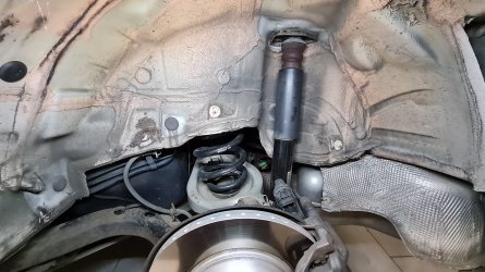

Scheinbar hat sich bei der Montage nichts geändert, habe auch die Serviceklappe im E85. Die Räder habe ich auch abmontiert um mehr Platz zu haben.
Tatsächlich kann man die Räder auch problemlos montiert lassen. Der kleine Trick ist aber NICHT von der Richtung weg einzuschlagen, die man tauschen will (entspräche bei rechter Birne links einzuschlagen), sondern die Lenkung in die GLEICHE RICHTUNG EINSCHLAGEN (also bei rechter Birne nach rechts lenken).
Dann kommt man ohne größeres Gefummel an die Schraubverschlüsse und hat schnell gewechselt.
(Dazu ein bisschen Vaseline auf die Dichtung des Scheinwerfers und er bleibt auch dauerhaft dicht.)

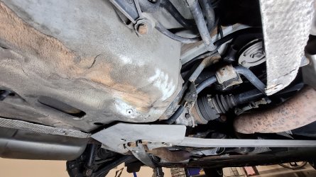

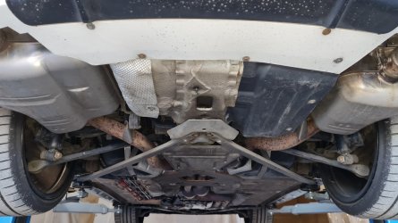

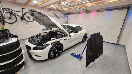

Gestern nahm ich die Motorraumabschirmung und die Unterbodenverkleidung unter dem Getriebe ab, da ich Anfang November meinen Zetti, zu einem Experten für Trockeneisreinigung des Unterbodens bringen werde. Wahrscheinlich werde ich auch die Radhausverkleidungen vorher noch entfernen.
Die Motorraumabschirmung zeigt an einer Stelle deutliche Verschleißspuren. Ich bin mir nicht sicher, wie es dazu gekommen ist, möglicherweise ein missglückter Einbruchsversuch eines Marders? Die Unterbodenverkleidung unter dem Getriebe weist ebenfalls an einer Stelle eine Bruchstelle auf, vermutlich von einer früheren Begegnung mit einem Hindernis.
Heute habe ich die Kosten für die Neuteile bei Leebmann24 gecheckt und bin ziemlich... :eek: :o
Motorraumabschirmung 51 75 7 191 073 226,30 €
Unterbodenverkleidung 51 75 7 191 075 72,80 €
Bin echt am Überlegen ob ich diese Ausgabe tätige, aber ich werde meine Entscheidung wahrscheinlich von den Ergebnissen der Unterbodenbehandlung abhängig machen.

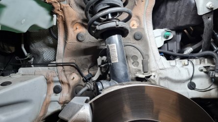

Na, heute hatten wir ein "traumhaftes" Wetter (wirklich, wirklich, nicht so sehr)! Die Sonne hat sich für ungefähr 2 Minuten alle 2 Stunden blicken lassen. In diesem kurzen Zeitfenster habe ich meinen Z4 hervorgekramt und dabei einige "äußerst wertvolle" Handyfotos geschossen. Wirklich, eine epische Foto-Session! :D

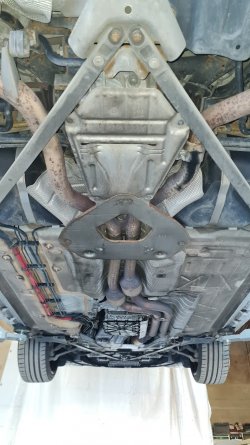

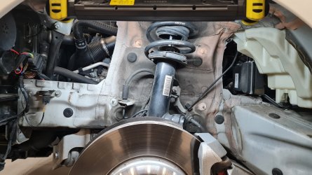

Ich war heute bei einem Trockeneis Reinigungsexperten in der Nähe und habe mich für die Komplette Reinigung des Unterboodens, der Radläufe und des Motorraums angemeldet. Vor dem Termin muss ich noch die Radverkleidungen abmontieren. Nach der Reinigung wird das Fahrzeug dann mit einer transparenten Konservierung behandelt. Bin dann auf das Ergebnis gespannt und werde berichten, zunächst der jetzige Zustand unterum.
Falls es beim E89 noch versteckte Ecken gibt, wo was gammeln könnte, wäre ich sehr dankbar für jegliche Hinweise. Wenn man schon mal dabei ist... :thumbsup:

Letzte Woche habe ich meine Kasko-Versicherung (R+V) bezüglich des vermuteten Schadens durch einen Marderbiss an der Motorraumabschirmung kontaktiert. In meinem Anruf habe ich den Vorfall detailliert geschildert und vorgeschlagen, die beschädigten Teile eigenständig auszutauschen. Erstaunlicherweise haben sie mir ohne weitere Bedingungen die gesamte Rechnung für die Ersatzteile (310 €) übernommen. Ich bin wirklich beeindruckt. :thumbsup:

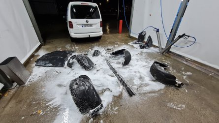

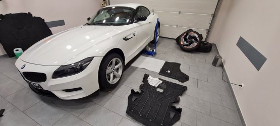

Heute konnte ich mich erneut mit dem Abbau der Radhausschalen beschäftigen, da nächste Woche das Trockeneisstrahlen ansteht. Der Unterboden sieht größtenteils gut aus, lediglich einige Bauteile weisen geringfügigen Rost auf.
Was mir außerdem aufgefallen ist, einige der zahlreichen Sechskantblechschrauben und C-Clip Muttern, die ich lösen musste, waren stark verrostet. Ich plane, diese natürlich zu ersetzen. Sollte ich sie jedoch vor dem Wiedereinbau mit Fett versehen, um Korrosion zu verhindern? Falls ja, mit welchem Fett empfiehlt sich das?

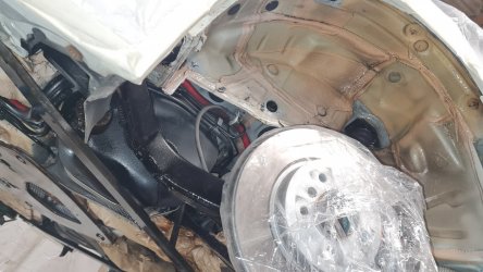

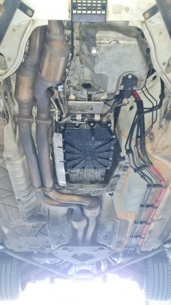

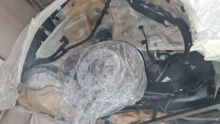

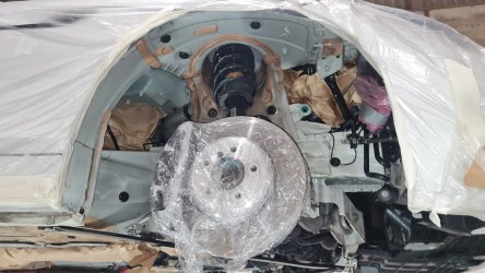

Nach dem gestrigen Trockeneisstrahlen bei BlechStube-Eggers wurde Rostumwandler auf einige angerostete Stellen aufgetragen. Heute ging er dann mit dem Unterbodenschutz weiter. Hierbei verwendete er das TimeMAX UBS Clear, ein Produkt, das sowohl als Unterbodenschutz als auch als Rostschutz fungiert. Es bildet eine feste Schicht, die trotzdem elastisch und grifffest ist und nicht klebt.
Jetzt muss das Ganze nur noch trocknen, und der """" draußen muss aufhören, damit ich das Auto nach Hause holen kann. :rolleyes:
Zum Trockeneisstrahlen möchte er noch etwas ergänzen. Ich habe selbst ein paar kleine Stellen gemacht und das ist gar nicht so einfach wie es in den Videos immer aussieht. Der Unterboden sieht sehr sauber und schön aus, jedoch ließ sich die Motorhaube auf der Innenseite leider nicht wirklich damit reinigen. Das liegt wohl an der matten Struktur der Innenlackierung. Grundsätzlich lassen sich hochglanzlackierte Karosserieteile besser reinigen. Somit ist die Motorhaube noch etwas enttäuschend für ihn. Hier muss er versuchen, sie irgendwie anders sauber zu bekommen.

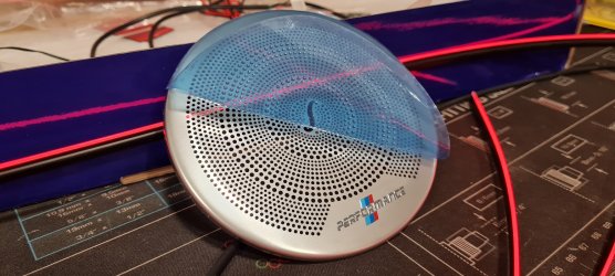

Heute habe ich den freien Sonntag genutzt, um neue Projekte im Innenraum auszuprobieren. Die Ambientbeleuchtung wurde bereits getestet, aber keine Sorge, ich plane nicht, alles zu verbauen. Mein Ziel ist es, im Innenraum keine Kirmes zu veranstalten, sondern einfach ein modernes Ambiente zu schaffen, ähnlich wie beim G29.
Die Metallabdeckungen für die Lautsprecher in den Türen stehen noch aus, und ich überlege bereits, ob ich die Lautsprecher gleichzeitig komplett upgraden sollte. Als nächstes steht das Apple Carplay/Android Auto Modul an. Dann könnte ich auch das Armaturenbrett vollständig ausbauen und die Blasen unter dem Leder beseitigen, indem ich das gelöste Leder an einigen Stellen nachklebe.
Ich glaube die ganze Aktion im Innenraum wird noch eskallieren... :rolleyes:
