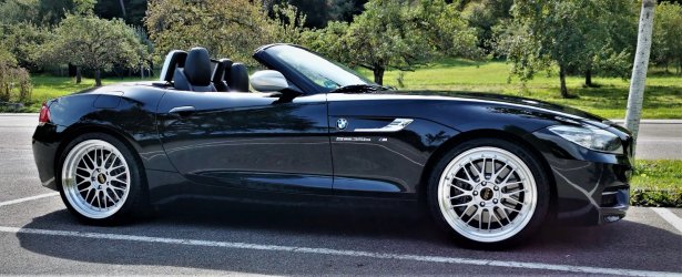

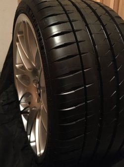

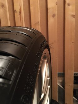

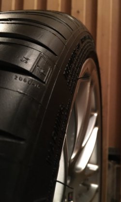

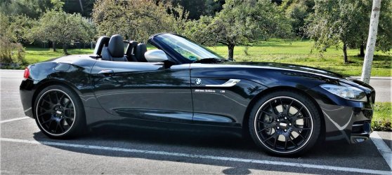

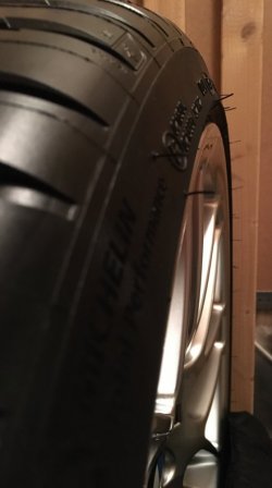

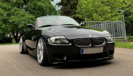

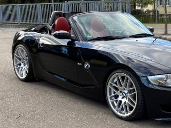

Hier mal aktuelle Fotos:
An der VA ist eine 5mm Distanz verbaut (kann man am 2. Bild erkennen).
Und Ich dürfte laut Austria-Gutachten sogar 10mm fahren. Das schleift dann aber etwas...
Die Hinterachse kommt ohne Distanzen aus.
Reifen sind 225/255er Michelin PS4S in AG-Abmessungen...
Die größere Konkavität wäre für mich auch ein Grund ein paar Euro mehr auszugeben.
Beide Felgen haben jedoch für mich einen kleinen Nachteil im Vergleich zu den 313er (für Viele ist es eher ein Vorteil).
Sie sind statt 8"/9" leider 8,5"/9,5" breit. Da finde ich muss man schon zu einem breitbauenden 235/265er Reifen greifen damit sie, die für mich favorisierte grade Reifenflanke erzeugen.
An der Vorderachse könnte das in der heutigen Zeit, bei der Abnahme als auch bei etwaigen "Tuning-Kontrollen" zu Problemen führen.
Aber zugegeben, das ist jetzt ein Jammern auf sehr hohem Niveau.
