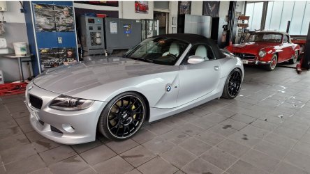

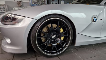

Die Bremse ist mittlerweile verbaut. Einbau war kein Problem, passte alles tadellos und mit den BBS brauche ich auch keine Distanzscheiben. Mittlerweile habe ich auch einen vernünftigen TÜV Prüfer gefunden, der mir die Bremse eintragen wird. Dazu habe ich ein ganzes Sammelsurium etlicher Fahrzeugscheine und Prüfberichte vorgelegt, was letztlich die Abnahme ermöglicht. Zum Bremsverhalten kann ich aktuell noch nicht viel sagen, da die Teile erst ein paar Kilometer verbaut sind. Der Pedalweg hat sich etwas verlängert, was es aber einfacher macht, die Bremsleistung zu dosieren. Alles in allem wars mir das wert. Anbei noch Fotos. Danke an dieser Stelle an alle, die mir zahlreiche Dokumente zugeschickt haben.
