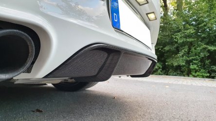

Umbau von N-Heck auf M-Heck, allerdings sind mittlerweile die Endrohre vom 1er 335i drauf. Diffusor ist in Carbon Foliert, sieht man hier schlecht

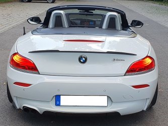

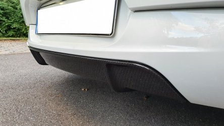

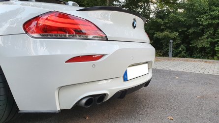

Ich habe meinem 23i auch den M-Perfomance Heckdiffusor verpasst. Der obere Teil wurde in Wagenfarbe lackiert und der untere Teil ist in Carbon-Optik. Hier ein Vorher/Nachher Bild. Was sagt Ihr zur Optik?
:t Finde ich sehr gelungen! Gute Wahl! Gerade bei hellen Lacken kommt das Carbon zusammen mit dem Rest dann echt gut zur Geltung! Finde ich klasse und überlege es auch zu machen, so lange es die Teile noch gibt! Hast du mal einen Anhaltspunkt für mich, was du fürs Lackieren des oberen Teils gezahlt hast? Gerne auch per PM, falls gewünscht, damit ich mir einen etwa Überblick über die Gesamtkosten machen kann. Danke dir!:) :-)
Edit: Achso hast du das Kennzeichen dann mit Tape/ Klett/ Magneten befestigt bzw. direkt geschraubt?
Edit 2: Ok den Heck Diff hast du dann in Carbon-Optik folieren lassen, richtig? Der kommt von BMW als schwarzes Kunststoffteil, oder? Was ist der genaue Unterschied zw. Teilenummer 51122159155 (Performance Diff) und Blende Diff HP unten (51122158799)?
