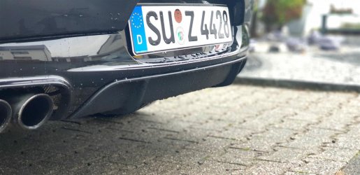

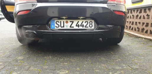

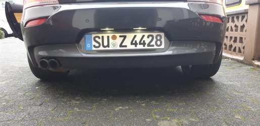

Hab das Ding jetzt auch drunter. Macht schon echt was her von der Rückansicht im Vergleich zu vorher und dank dem Tip hier im Thread mit dem Komplettpaket hat das ganze gerade mal nur 240€ inkl. Lackierung gekostet. Top! :thumbsup:
Fehlen noch 2 neue Auspuffblenden und dann bin ich durch... :) :-)

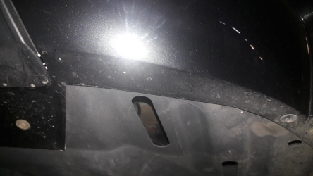

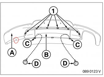

Da ich am Montag einen Termin bei F&F Motorsport habe, hatte ich mir heute noch schnell einen Performance Diffusor für meinen 23i zugelegt, damit die Endrohre angepasst werden können.
Eine Frage in die Runde, dem Set lagen mehr Blechmuttern bei, wie benötigt, auch musste ich feststellen, dass der normale M Diffusor rechts 2x verschraubt war, der Performance Diffusor jedoch nur eine Bohrung zur Befestigung aufweist. Also links sowie rechts außen jeweils ein Befestigungspunkt und in der Mitte jeweils 3 Punkte. Ist das bei Euch auch so?
Die eine Verkleidung liegt jetzt nur auf dem Diffusor auf, da das ganze noch nicht lackiert ist, könnte ich diese Bohrung ja noch anbringen.
Mich interessiert nur, ob dieser Befestigungspunkt bei Euch existiert oder nicht.
Die Rot markierte Bohrung existiert in meinem Fall nicht.
Viele Grüße
René

@LuckyFB
das hast du richtig beobachtet. War mir nicht aufgefallen da ich es die Werkstatt habe montieren lassen.
Aber wie du siehst scheint es auch mit nur einer Schraube zu reichen, ich fahr so schon paar Monate rum (soweit Petrus es zulässt^^).
Auf der anderen Seite würde ich sagen wenn du die Position genau triffst kann eine weitere Schraube nicht schaden. :)

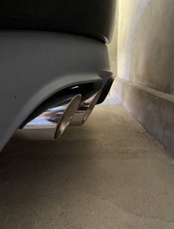

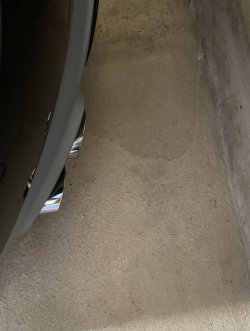

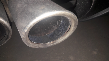

Zum Problem mit dem rechten Endrohr... sieht ohne Zutun echt Mist aus.
Ich also zum Karosseriebauer:
"Junge, hier wird nix rumgeschweißt oder großspurig neuer Endschalldämpfer verbaut!
Ich will ja auch wieder auf Original zurück rüsten können! Keine Ahnung wieso ich das tun sollte, aber hey.
Also... 73mm Edelstahlrohr... richtiger Winkel... ca. 1,5cm lang... einmal sägen bitte.
Blende abziehen, Snüffelstück ranhalten und Blende wieder drüber. Passt. Wackelt nicht. Hat keine Luft."
Zugegeben... professionell ist was anderes. Aber eben auch x-fach teurer.
Beim normalen angucken sieht man diese Manipulation nicht. Auf dem Bild aus Nahdistanz natürlich schon.
Wenn das der TÜV sieht findet der das bestimmt auch "unangenehm" um es vornehm auszudrücken... aber ist bauartbedingt auch fix zu bereinigen.
Dann schmeckt's auch wieder dem TÜV.
Und ja, andere Abgasanlage ist auf dem Zettel. Allein wegen erhofftem Soundupgrade.
Dann würde man das Problem dort ansprechen und gleich mit erschlagen. Diesmal auch professionell.
Aber hey... hierbei reden wir von anderthalb Scheinen minimum. :)

Besten Dank für Deine Antwort. Die Stelle geht gut anzuzeichnen wenn die untere Blende draußen ist. Ich glaube aber der Standard Diffusor geht tiefer unter das Fahrzeug, vielleicht hat man zu wenig Fleisch bei dem Performance Diffusor. Ich werde es so belassen und bin nun beruhigter, dass es wohl so sein muss. Ist gar nicht so einfach, noch an die Teile ran zu kommen. Ich bin heute 400km dafür gefahren, damit am Montag der Auspuff perfekt an den Diff angepasst werden kann.
Grüße René

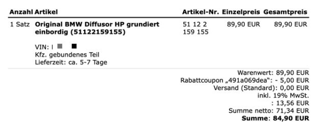

Der Performance Diffusor ist bei BMW nicht mehr gelistet und somit nicht mehr lieferbar.
Deswegen wurde das Set zum Schluss für 88€ angeboten. Ich hatte bei Leebmann bestellt, die Bestellung wurde storniert. Dann über Ebay aber nach 2 Wochen des Wartens kam auch nichts an. Natürlich auch alle anderen Händler und Shops kontaktiert. Am Ende hab ich einen BMW Händler gefunden, der damals alle Restbestände aufgekauft hatte. Preislich liegt man für das Set aber bei 185€.

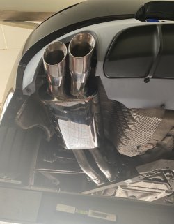

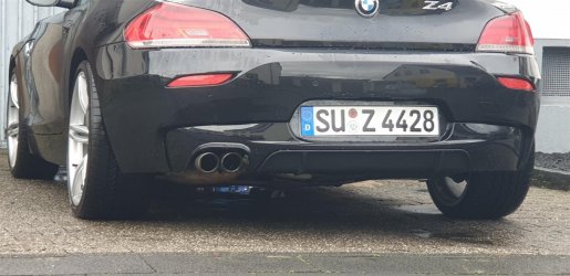

Heute gab es den Endschalldämpfer von F&F Motorsport. Die Jungs haben da verdammt Gute Arbeit geleistet. Bin jetzt 480km mit dem Teil nach Hause gefahren und da hat sich nochmal ganz schön was getan.
Der Carbon Einsatz steht auch noch auf meiner Liste 😅

Die Endrohre gefallen mir sehr gut!
Ich dachte mir, mal was anderes zu den sonst so Dünnwandigen. Sind schräg abgesetzt und leicht gedreht wurden, damit es besser der Linie vom Diffusor folgen kann.

Endschalldämpfer, ja top. Ob ich sie mir leicht drehen lasse weiß ich noch nicht, aber es passt so auf jeden Fall wieder super von der Länge und verschwindet nicht in dem Perf. Diff.

Schade, dass der Einsatz nirgends mehr am Lager liegt. Vor ein paar Jahren haben sie den Performance Diffusor für die kleineren Motoren regelrecht verramscht. Habe damals nicht ganz 85 EUR für das Set bezahlt, da musste ich einfach zuschlagen:
Auf meiner Bestellung von damals ist eine andere Teilenummer angegeben, falls euch die eventuell noch weiterhilft.
