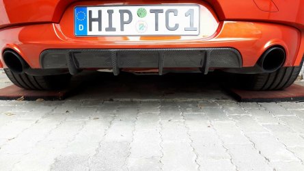

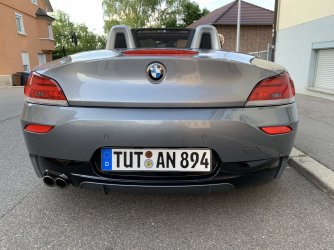

Ich habe meinem 23i auch den M-Perfomance Heckdiffusor verpasst. Der obere Teil wurde in Wagenfarbe lackiert und der untere Teil ist in Carbon-Optik. Hier ein Vorher/Nachher Bild. Was sagt Ihr zur Optik?
Sieht farblich sehr stimmig aus :thumbsup:
Allerdings ereilt dich jetzt leider wie alle anderen die umgerüstet haben (inkl. meiner Wenigkeit) das selbe Schicksal. Die Endrohre stehen für meinen Geschmack jetzt 1-2cm zu tief in der Schürze (insbesondere das innere), weil diese etwas weiter nach außen aufbaut. Ich hatte das Übergangsweise mit Blenden gelöst, war aber keine vernünftige Lösung. Hab mir dann bei einem Auspuffbauer neue Endrohre montieren lassen. In dem Zuge könntest du dir aber gleich überlegen ob du nicht bei F&F Motorsport vorbei schaust und dir nen neuen ESD gönnst ;)

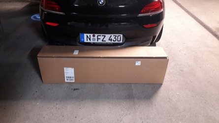

Im Komplettpaket ist drin was im Angebot steht. Ist gerade eingetroffen. Oberteil, Unterteil und Befestigungsmaterial.
Das Oberteil muss aber definitiv lackiert werden. Kommt in Hellgrau-matt.
Das Unterteil ist schwarz-matt und könnte auch so schon verbaut werden. Je nach Geschmack.

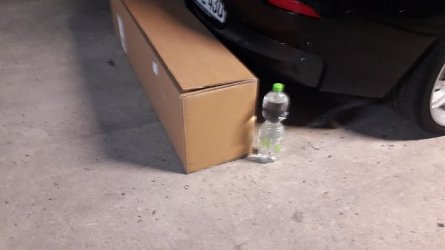

Sehr gut, das kling doch top! Hast du zufällig auch ein Foto vom Versandkarton?! Das wäre super, überlege nämlich ob ich das Teil beim :) :-) um die Ecke bestelle, dann entfallen zwar die Versandkosten, aber ich muss die Teile ja auch noch nach Hause schaffen...
Hat das Teil denn nun ne ABE oder "nur" ein Gutachten mit dem ich dann zum Kitteldoc meines Vertrauens müsste:whistle:
@AeroZ
Den Karton bekommst du so wie er ist nirgends im Z4 untergebracht.
Den Inhalt allerdings schon. Passt, ohne den Fahrer einzuschränken, ganz easy auf den Beifahrersitz/Fußraum. So hab ich die Teile zum Lackierer chauffiert.
Plastik-Wasserflasche -- internationales Größen-Eichmaß...

Danke für den Tipp! :thumbsup: Werde gleich mal auf die HP von F&F Motorsport gehen 😎
