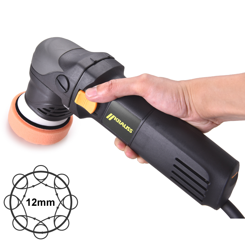

meine Lupus Poliermaschine (21mm Hub) ist mir mit den 125mm Pads (und natürlich auch den 150ern) für kleinere Flächen, wie Spielgelkappen, A-Säulen, und Stoßstangen teilweise etwas unhandlich.
Daher überlege ich, mir noch zusätzlich eine kleinere Maschine zu kaufen, welche ich dann mit 75mm Pads benutze.
Ich bin auf die Liquid Elements T2000 gestoßen (8mm Hub, 99€). Liquid Elements T2000 V3 Exzenter Poliermaschine 8mm HUB
Zusätzlich bräuchte ich noch diesen Stützteller, um die kleinen Pads zu benutzen: https://www.liquidelements.de/polie...v2-v3-und-t2500-exzenter-poliermaschine?c=267
Was haltet ihr von dieser Maschine? Taugt die was, oder habt ihr eine andere Empfehlung?

Rupes Mini Bigfoot :iloveyou:
Ist von der Bauform für enge Stellen auch deutlich im Vorteil.
Preis/Leistung
-> Krauss Mini Exzenter Poliermaschine S75
Würde heute wahrscheinlich die Krauss kaufen wenn ich nicht schon die Rupes Mini hätte :)

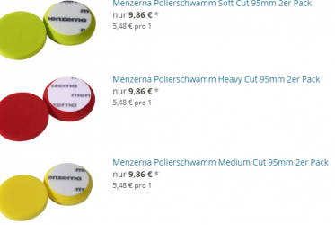

die Krauss S75 ist bereits im Warenkorb und nun brauche ich natürlich noch die passenden Pads für die 75mm Maschine.
Auf der großen Maschine hatte ich bisher welche von Lake Country und Buff And Shine verwendet.
Der Markt ist aber so groß, daher kann man ja auch mal was neues (und besseres?) probieren.
Folgendes habe ich entdeckt:
Preislich sehr gut, da Doppelpack und ich verwende auch die Polituren von Menzerna.
Oder
Hex Logic Pads von Chemical Guys. Diese Konstruktion mit den Waben kenne ich noch nicht. Preislich auch gut.
Zu welchen würdet ihr tendieren?
