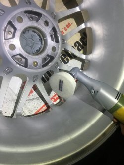

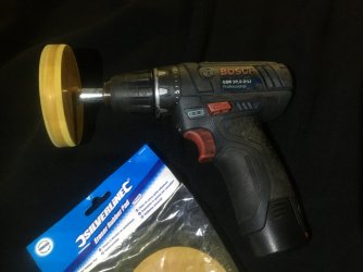

auch da hab ich schon das dollste erlebt, ich mach das lieber selbst (mit dem richtigen Werkzeug) ansonsten lassen die immer noch die Klebespuren dran... 😱

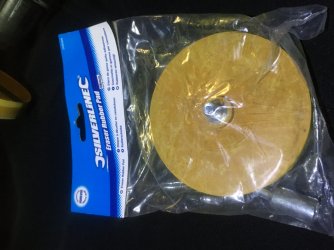

Diese Radiergummi sind ja extra dafür gemacht.
Aber wenn bei dir die Chemie hilft, ist das doch eine prima Sache! Da würde ich persönlich dann auch bei bleiben! Never change a running system!!!

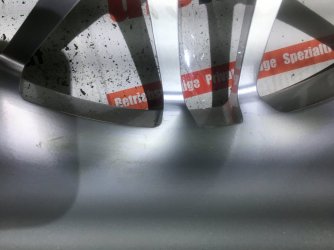

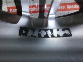

Vorher:
Nachher:

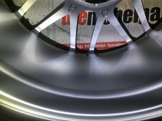

Nach radieren und polieren...

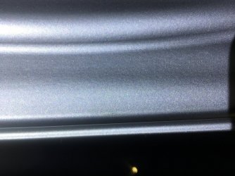

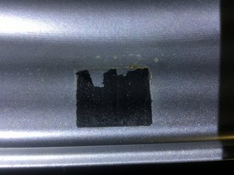

Vorher:
Nach dem Radieren. Man sieht bei diesem Versuch blieb ein ganz leichter gelber Schleier vom Radiergummi. Das war eigentlich jedes Mal so:
Einmal Politur drauf und dann mit dem harten Pad von Proxxon Auspolieren. Das Polieren habe ich mit allen Felgen gemacht, weil der Radiergummi immer einen ganz leichten gelben Schleier hinterlässt und ich nicht mit Chemie dran wollte. Auf dunklen Flächen sieht man das aber nicht. Habe den Radiergummi also auch schon für andere Kleberückstände verwendet.
Und jetzt habe ich Spiegelglanz auf den Innenseiten der Felgen...

Und hier mal ein Vergleich des alten Gummis zum neuen Material.

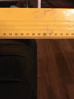

Links sieht man einen Hankook S1 Evo2 in 265/30/19, aufgezogen auf einer 9,5Zoll Felge und rechts einen losen Michelin PS4S in 255/30/19...
Soviel mal zu den Maßen unserer Reifen.
Ich werde dann auch noch ein Foto machen, wenn der Michelin auf der Felge ist und der Hankook unten...
10% (meine ich) Abweichung ist erlaubt.
Viele Reifenhersteller fertigen deshalb 3 Breiten in einer Karkasse.
Angenommen Hankook hat bei 265 -10%, dann ist die echte Breite 239mm.*
Angenommen Michelin hat bei 255 +10%, dann ist die echte Breite 280mm.
Und schon ist dein 255er Reifen 41mm breiter, als dein 265er.

Der Michelin hat tatsächlich 280mm...
