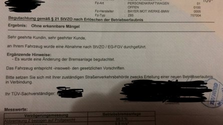

PB ausbauen, si Bremse reindengeln und zum TÜV fahren, abnehmen lassen (ca. 190€) und dann zur Zulassungsstelle fahren und neue ZB II ausstellen lassen (ca. 10€).
Davon steht da aber nicht und im Netz konnte ivh bisher auch nichts findenDa die Betriebserlaubnis dann nur noch mit der PB Bremse gegeben ist, ist ein einfaches Rückrüsten auf Serie ohne Austragen der PB Bremse nicht zulässig.
Das Auto hat die Betriebserlaubnis erhalten mit der PB Bremse.Davon steht da aber nicht und im Netz konnte ivh bisher auch nichts finden![]()

Check, also auf Serie zurück = alles gut, kein TÜV BesuchDas Fahrzeug hat mit der Serienbremse eine Bauartgenehmigung und somit auch in diesem Zustand die BE erhalten. Da musst du garnichts machen, man bringt das Fahrzeug nur wieder in den Zustand der Bauartgenehmigung.
Sonst müssten manche jeden Winter die Sommerfelgen austragen lassen, nur weil sie im Winter originale Felgen fahren und im Sommer Felgen die eingetragen wurden.
Einfach die Eintragung PB auf der Zulassungsstelle streichen lassen und das war es.

Moin, ich hab mich durch alle Instanzen telefoniert und nur gegensätzliche Auskünfte erhalten, bis auf die Aussage vom TÜV Nord Sachverständigen in Dortmund, absolut eindeutig.
Bei Fahrwerken oder Bremsen MUSS die Eintragung gelöscht werden, selbst wenn nur Übergangsweise z.B. ein KW zur Revision geschickt wird und solange das Serienfahrwerk montiert wird. Kommt das FW dann wieder rein, muss es erneut abgenommen werden!
MM13 hat also recht!
Bei Felgen gilt dies nicht!
