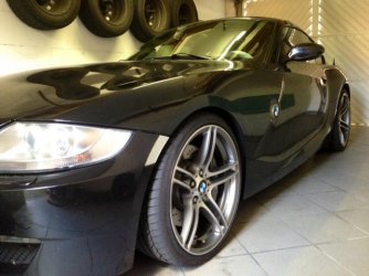

Es ist soweit meine 313er 19 Zoll et 37/39 sind auf dem Weg.
Jetzt die Frage, Eintragung, Einzelabnahme, was ist zu beachten?
Das die Dinger ohne Distanzscheiben gut passen ist glaube ich klar.
Was ist mit Distanzscheiben? VA HA? Was geht ohne Nacharbeiten?
Vermutlich wurde das alles schon mal irgendwo besprochen?! Konnte aber auf die schnelle nichts finden.
:thumbsdown::thumbsdown::thumbsdown: Danke für eure Tipps und Erfahrungen :thumbsup:

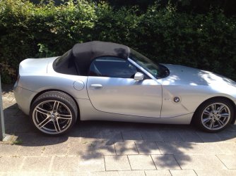

Werte findest Du im verlinkten Artikel, aber:
Ich würde die Felgen ohne Spurplatten fahren, die passen fast optimal und unterhalb von 10mm pro Rad gibt's glaube ich keine Scheiben mit Zentrierung.
Schleifen wird es auf der Alb oder im Schwarzwald auch so.
Gruß,
Björn
p.s. Meine OZ haben 8"ET34 und 9"ET40. Sieht ziemlich sauber aus.
