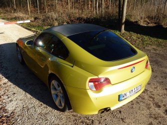

April 2011 bin ich überraschend zum Phönix Coupe gekommen, wie man sieht hatte ich da auch noch meinen Z3! :thumbsup:
Erstzulassung war 05/2007, ich bin der dritte Besitzer, Auto hatte bei Kauf 63.500 Km.
Auto ist absolut voll ausgestattet bis auf TV, CD Wechsler und Grünkeil!
Alles andere ist da, M, Automatik, Memory... Alles :D

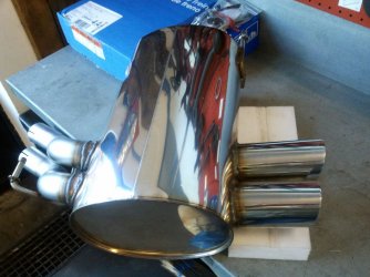

Im Herbst 2012 kam dann bei ca. 81.000 Km die Bastuck Auspuffanlage, Vorschalldämpfer und Endschalldämpfer...

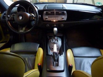

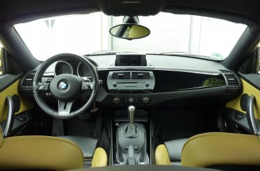

Bilder von der Innenaustattung bin ich schuldig geblieben...

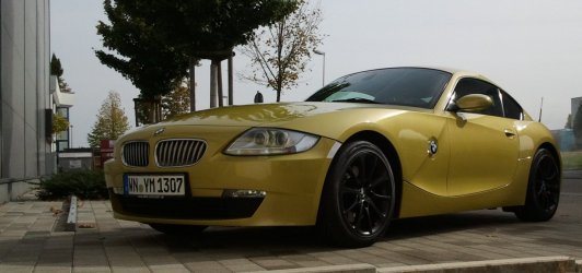

Im Herbst war mir dann aber auch klar das mir die schwarzen Felgen zum gelben Coupe nicht gefallen!

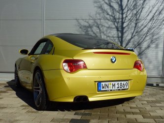

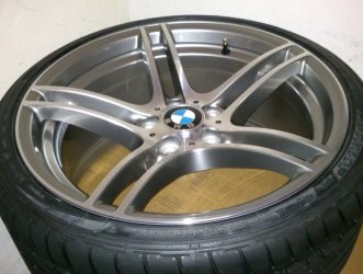

Die Konsequenz Styling M135 in 18 Zoll die wurden dann März 2013 montiert. Distanzscheiben HA 30 / VA 20! :thumbsup:

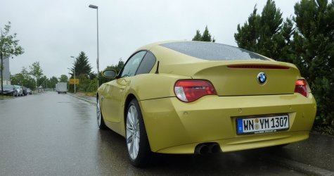

Hier noch ein Bild vom Bodensee Mai 2013, nein das Wetter war :poop: :(

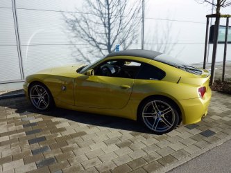

Das ist jetzt mal der Zwischenstand ende Februar... :thumbsup:
Wie man sieht habe ich inzwischen auch wieder "mein" Kennzeichen was 15 Jahre am Z3 hing ;)
