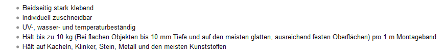

Von Klebeband etc. wird aber auch oftmals abgeraten, weil beheizt. Das macht das Klebeband angeblich nicht lange mit... :(
Ich würde von Klebeband abraten, lieber einen gscheiten 2K Epoxikleber...( von 3M z.Bsp.). Der ist zudem schwarz, was laut Pixelrichter wohl nicht ganz unwichtig ist. Und der hebt auch bei höheren Temperaturen, ich klebe da Messtellen, auch am Motor, damit..
