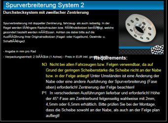

SCC hat geantwortet, alles wie gedacht. 6mm Spurplatte mit doppelter Zentrierung, natürlich alles aus Alu. Gutachten sieht soweit auch gut aus.
Achtung: Von SCC habe ich eine 10mm Platte nicht montieren können, sie läßt sich nicht Plan aufsetzen.
Das dürfte bei der 6mm eher noch schwieriger sein.
Mal genau auf der Website checken, da stehen wahrscheinlich Einschränkungen.
Mir ist bislang (und ich habe mal einen technischen Beruf erlernt) auch vollkommen unklar wie das mit 6mm oder 7mm gehen soll? Die Aufnahme an der Radnabe hinten ist in der Regel 10mm lang, und da muss die Distanzscheibe drüber, wenn die Distanzscheibe selbst die Aufnahme verlängern soll... und so weiter und so fort... da Eibach und H&R das nicht im Sortiment hat MUSS es eigentlich einen Haken geben...
Gleiches habe ich mir auch gedacht, ich hab jetzt auch nicht alle Maße genau im Kopf, aber das wird dann wohl über die Fase gemacht. Die Felge sitzt ja nicht auf der Nabenzentrierung, sonst bräuchte man die doppelte Zentrierung nicht. Die Felge hat aber innen wenn man schaut zur Radnabe hin eine Fase. Die wird dann auf sonderanfertigung ausgenutzt damit die Platte drauf passt samt Zentrierung. Die Zentrierung muss dann ja auch nichts aushalten so gesehen, das übernimmt dann die Klemmung über die Radschrauben. Ist halt nur dazu da, damit die Klemmung perfekt mittig sitzt vor dem Anziehen.
Genau, da müsste man die Version mit der Fase oben wählen. Laut Rücksprache mit SCC kein Problem.
ausprobieren, wenn nix taugt zurückschicken.Genau, da müsste man die Version mit der Fase oben wählen. Laut Rücksprache mit SCC kein Problem.
