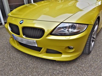

Und für die denen Ihre tägliche Dosis Gelb fehlt ein Trostpflaster
und - man sieht den Heckspoiler nichtAus dieser Perspektive kommt die Front aber richtig gut zur Geltung

dieses Fitzelchen an der Ecke - für nichteingeweihte wäre das als Fliegendreck durchgegangenDoch sieht man...
edit - ich hab mit dem Kommentar schon gerechnet![]()
