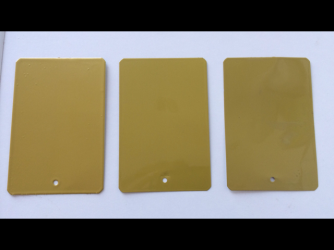

Wichtig ist das der Lackierer das sauber hinbekommt deswegen würde ich Ihn auf jeden Fall ein Muster lackieren lassen.
Ich hab das schon mehrmals erzählt. Meiner machte drei Proben, alles BMW Farbcode 445. zwei waren eher Gelb, eine
ging ins grüne und die Passt! Einfach anmischen und lackieren kann fatal enden...
Darüber würde ich mit dem Lackierer sprechen, was das dann kostet ist doch egal. PASSEN MUSS ES ;)

Alles Farbcode 445, der Rest ist Geheimnis des Lackierers. Verschiedene Farbfächer, Farbhersteller, Messgerät.
Wichtig ist das der Lackierer wenn er die Farbe noch nie gemacht hat nicht davon ausgeht das es mit anmischen
nach Farbcode getan ist. Ein guter Lackierer weiss das aber und schaut sich das Auto an! Ist ganz normal.........
Aus den unendlichen Senftubenarchiven... Drei mal 445!

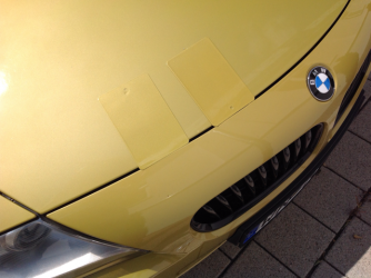

Hier die zwei die nicht passen! Schön zu sehen dortmals meine FALSCH nachlackierte Frontschürze....
Motorhaube und Kotflügel ist der Originallack, an der Front wurde mal ausgebessert, die Front passt gut
zu einer der zwei falschen Farben aber nicht zum Auto! Das passiert wenn der Lackierer nur nach Vorgabe mischt...
