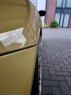

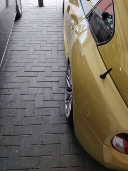

Hmm... Vllt ist doch was passiert. Das hintere Rad auf der Fahrerseite steht komisch im Radkasten. Die Hinterachse hat ja nachweislich Toleranzen, aber das ist schon extrem.
Ist es möglich das sich beim Überfahren der Querfuge/Kante sich der Sturz am hinteren Rad verstellt hat?
Hab das Ganze mit der Wasserwaage mal grob gemessen. Unten an die Felge gestellt und oben den Abstand zur Felge gemessen.
Auf der Fahrerseite 4,5cm und auf der anderen nur 4cm. Muss ich wohl nächste Woche zur Achsvermessung 🤷🏻‍♂️
