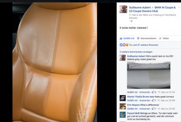

Hat sich wohl verfärbt von Jeanshosen… glaube nicht das man die wieder hin bekommt..

Danke - Die Leder Fresh Tönung gibts aber nur in 150 Milliliter bei Lederzentrum. Farbe dann woanders besorgen? Sorry, dass ich so blöd frage, habe aber Null Ahnung, wie die Qualität von anderen Bezugsquellen ist.
Die Sitze bekommst du mit Farbe und etwas Geduld schon wieder sehr sehr gut hin. Sauber werden die dann sicher sein und nicht mehr so speckig glänzen, sondern wieder frisch matt aussehen. Was halt nicht weg geht sind die Risse von der Trockenheit und wie neues Leder wirds an der gefärbten Stelle auch nicht aussehen, aber auf jeden Fall deutlich unauffälliger.
Kannst es auch so versuchen mit der Farbe wie ich das gemacht hatte, einen Aufruf gestartet hier wer noch die Sitzfarbe hat um sich das ganze zu teilen. Weil die 150ml reichen für mindestens 40 Autos. Mit 30ml bekomme ich schon mehrere Sitze hin.
:eek: :o jetzt bin ich verwirrt. Markus empfiehlt mir größere Mengen, als im Set zu erwerben sind. Im Set sind aber 150ml dabei. 30ml kann man auch einzeln kaufen. Ich dachte, ich brauche noch mehr Farbe als die 150 Milliliter. Mir gings nicht darum, weniger zu ordern, sondern mehr :)
