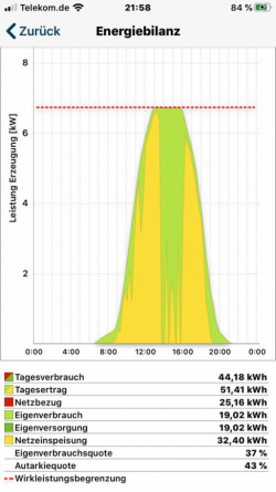

Mein Bruder schrieb mir Folgendes zu seiner Anlage zu der ich aber noch keine Details habe:
„Unsere Anlage macht an guten Tagen 50 KWh bei ca. 7 KW Leistung.
Damit kann man gut die Klimaanlage, Teichpumpen, Waschmaschine etc. betreiben“

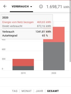

seit April haben wir eine 21kWh Anlage auf dem Dach (ohne(!!) Speicher) und sind sehr zufrieden.
Da dieses Thema sehr umfangreich ist kann ich Dir nur wärmstens empfehlen, das Photovoltaik Forum
anzusteuern und Dich erst einmal lesend durcharbeiten. Es gibt dort eine FAQ, die viele Fragen abdeckt.
Solltest Du unbedingt ZUERST lesen (User Pflanze hat die erstellt)
