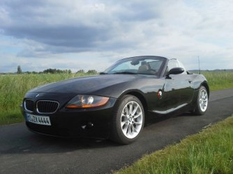

BMW Z4 e85 roadster 2,5i
Hallo zusammen!
Mein Name ist Robin, komme aus Porta Westfalica und ich war sehr lange Zeit nur stiller Mitleser.
Zum Z:
2.5i E85, BJ 2003, 110000km gelaufen.Aktuell 127000 auf dem Tacho und seit 2015 in meinem Besitzt. In den ersten 2 Monaten leider 2 Pannen gehabt (Anlasser defekt und ein Kabelbruch/Wackelkontakt zwischen Steuergerät und Benzinpumpe). Seit dem hat mich der Wagen nie im Stich gelassen.
Durchs Forum dann doch gemerkt, dass ein paar Kleinigkeiten zu machen sind.
Es fing an mit einer kurzen Antenne die wohl Pflicht ist um mit seinem Z auf der Straße akzeptiert zu werden :d
Je mehr ich recherchiert habe desto mehr „musste“ gemacht werden. 17 Zoll doof. Serienfahrwerk doof. Orangene Blinker doof, etc :whistle:
Da die Historie leider nicht lückenlos war und ich den Z bis zum bitteren Ende fahren will, habe ich nach und nach präventiv allerhand Verschleißteile ausgetauscht.

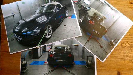

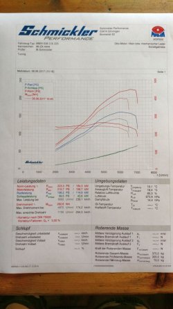

Als krönenden Abschluss hatte ich Anfang des Monats ein Termin bei Schmickler zur individuellen Kennfeldoptimierung.
Der Wechsel des Ansaugtrakts inkl. Sportluftfilter und Bastuck Anlage hat ohne die Kennfeldoptimierung keinen fühlbaren Unterschied gebracht.
Erst durch die Kennfeldoptimierung hat der Motor angefangen mit der Mehrluft die ihm zur Verfügung steht, gelernt umzugehen.
Eingangsmessung :198,8ps (Norm-Leistung) zu den Serienmäßigen 192ps
Ausgangsmessung: 223,3ps (Norm-Leistung)
Aus dem E46/E39 Lager wo der Umbau der Ansaugbrücke vorgenommen wurde liest man unter anderem von aufkommenden Drehzahlschwankungen. Dies kann ich ich soweit nicht bestätigen, habe jedoch auch alle Dichtungen ausgetauscht(auch von den Einspritzdüsen) um ein Ansaugen von Falschluft zu verhindern. Bin mit dem Umbau knapp 3 Monate gefahren bis ich den Termin bei Schmickler hatte. Die Motorkontrollleuchte hat sich nach dem Umbau kein einziges Mal bemerkbar gemacht. Habe für den Umbau ca 5-7 Stunden benötigt. Wirklich kritisch war nur das Anheben der Ansaugbrücke (mir ist leider etwas Staub/Schmutz in die Ansauglöcher des Motorblocks gefallen). Mit einem Endoskop mir dann das Desaster angeschaut. Die Lösung war jedoch erfreulich unspektakulär. Mit einem Staubsauger und einem Lappen für den nötigen Unterdruck ließen sich die Ansauglöcher Restlos aussaugen :t

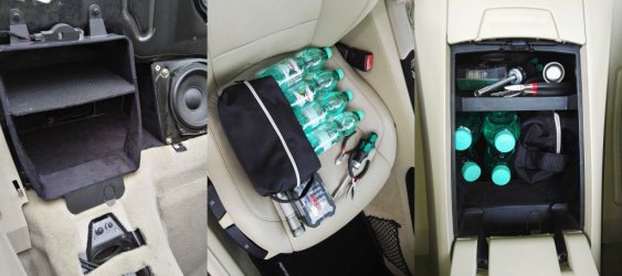

Umbau mittleres Ablagefach:

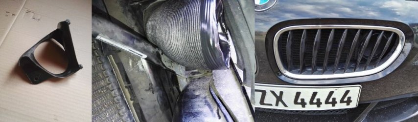

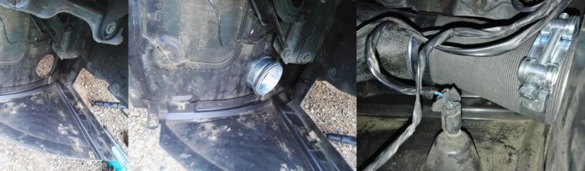

Umbau Bremsbelüftung(die Trichter aus Carbon gibt es über Ebay. Musste leider sehr viel am Kunststoff gedremelt werden.Die Trichter musste ich nicht bearbeiten):
Kaltluftleitung zum Luftfilterkasten(noch work-in-progress, hält aber!):

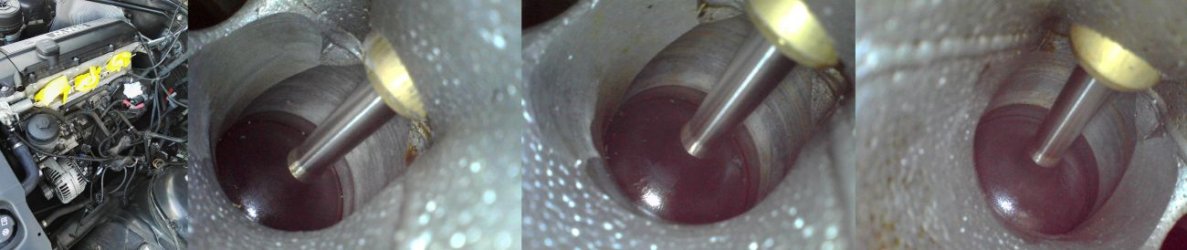

Umbau Ansaugbrücke:

Schmickler Leistungsdiagramm:
Schmickler Prüfstand:

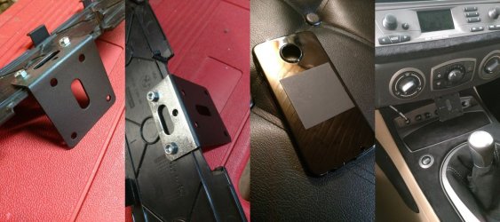

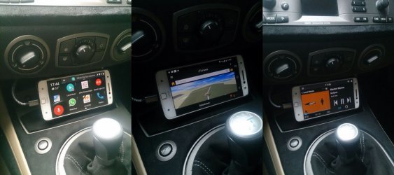

Könntest Du evlt. noch ein paar Detailfotos deiner Smartphonehalterungslösung posten?
VG
Patrick
Danke für das viele Lob!
Für die Halterung habe ich einen L-Winkel für 1,80 aus dem Baumarkt mit der Klima-Wartungskappe verschraubt.
Auf die Schutzhülle fürs Handy dann eine magnetische Folie geklebt. Gibts bei eBay in DinA4 zum selbst zuschneiden.
Hält bombenfest! Lediglich den dahinter liegenden DTC Schalter erreicht man während der Fahrt nur durch Fingerspitzengefühl.
Die Bedienung klappt wunderbar, MFL funktioniert mit der DashLinQ App einwandfrei(nur Musik).
Der Ausschnitt bei der Klima-Blende war etwas zu großzügig und eine Haltenase ist mir weggebrochen, hält aber :whistle:
Ersatz kostet bei Leebmann was bei 16,-. Wird bei der nächsten Bestellung dabei sein :D

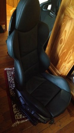

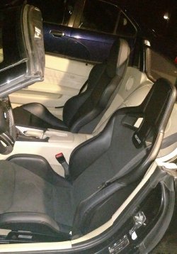

Habe günstig ein M Sitz aus einem Tracktool ergattert (Walknappa, M-Prägung,Sitzheizung, manuelle Verstellung) mit dem Plan ihn an die Seite zu stellen und ein paar Monate/Jahre zu warten bis sich die Gelegenheit eines zweiten M Sitzes bietet.
Durch den täglichen Gang am Sitz vorbei musste jedoch eine zeitnahe Lösung her:rolleyes:
Die erste Wahl viel auf den Pole Position von Recaro.
Mit Komforteinbußen hatte ich bis zu dem Zeitpunkt überhaupt keine Probleme (Gewindefahrwerk, harte Stabis, 19 Zoll Räder, Powerflex Lager)
War jedoch nach bereits 20 Sekunden Probesitzten ziemlich unzufrieden. Sitzfläche war sehr bequem, sportliche Haltung gefiel mir auch, am Hintern reichlich Platz. Nur die durch die Form des Schalensitzes nach vorne gedrückten Schultern waren mir persönlich sehr unergonomisch/unbequem. Für ein Tracktool oder im 2. Wagen für schönes Wetter sicherlich spaßig, im Daily Driver für mich jedoch keine Option. Zudem kein gemütliches Cruisen mit Arm auf dem Mittelkanal möglich.
Dazu kommen noch ein paar mehrere Baustellen:
  • Ein/Austeigen bei der sehr hohen Seitenwange anspruchsvoll
  • bei Verwendung der Recaro Konsole + Adapter höhere Sitzposition als im Seriensitz
  • Durchführung des Gurtschlosses an der Gurtlasche nicht ohne Anpassung möglich
  • Verstellung der Rückenlehne im Vergleich zum Sportster nicht möglich
  • Familienmitglieder die bei einer Ausfahrt evtl nicht mit dem Sitz zurechtkommen
Der Blick viel dann auch den Sportster in der Ausführung Kunstleder/Dinamica(ähnl. Alcantara). Vom Sitzgefühl änhlich wie der M-Sitz. An den Schultern jedoch mehr halt als der M-Sitz.
Ein großer Pluspunkt ist das Dinamica/Alcantara auf der Sitzfläche. Ist bequemer und man rutscht weniger als auf dem eigentlich schon fast perfekten M-Sitz. Zudem passt es 1:1 zu meinen bezogenen Interieurleisten.
https://www.recaro-automotive.com/p...e/recaro-sportster-cs-cross-sportster-cs.html
Da ich auf dem Weg zur Arbeit noch bevor ich den 1. Gang einlege die Sitzheizung angemacht habe hatte ich Bedenken wegen der im Sportster fehlenden Sitzheizung (150,-€ Aufpreis) und mich schon zwecks Nachrüstung erkundigt.
Der Sitz stand während der Vorbereitung für den Einbau ca. 3 Stunden neben dem Wagen( 5 Grad). Bei der wohl verdienten Probefahrt (natürlich offen) absolut kein Bedürfnis nach einer Sitzheizung gehabt - der Stoff fühlt sich im Vergleich zum Leder nicht kalt an.

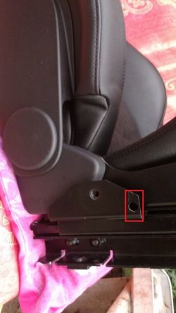

Die Konsole vom E46 passt fast einwandfrei in den Z. Ich musste an der Aufnahme des Gurtstraffers ein kleines Stück abflexen da der Gurtstraffer sonst in den Mittelkanal gedrückt hätte und es nicht möglich wäre den Sitz nach vorne/hinten zu schieben.
Die Sitzposition ist nahezu perfekt für mich (185cm, 80kg). Probiere in den nächsten Wochen den dreieckigen Lehnenversteller zu verkleinern da er gegen die Rückwand drückt.
Alternativ zu der E46 Konsole gibt es noch welche von MachtSchnell und Burkhart Engineering welche zum einen flacher sind als die von Recaro und zum andern eine versetzte Montage des Sitzes ermöglichen. Das man bei der Recaro Konsole minimal versetzt zum Lenkrad sitz ist mir nicht aufgefallen, wird also so bleiben solang es mich nicht stört. Erleichtert auch die Einzelabnahme beim TÜV wenn alles von Recaro ist (Sitz,Konsole,Laufschiene).

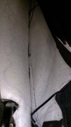

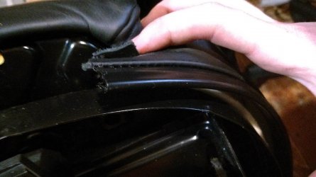

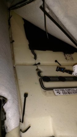

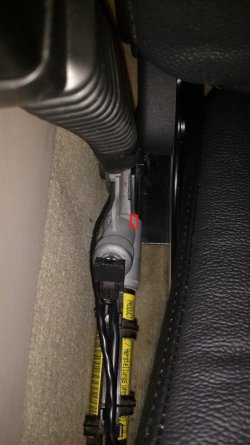

Musste bei dem M Sitz noch eine VFL-M Sitzbelegungsmatte einbauen da ich die Sitzbelegung nicht auscodieren wollte und es laut Recherche keine Raketenwissenschaft ist den Wechsel vorzunehmen(es kommt dem aber verdammt nahe).
Habe für den Wechsel 3 Stunden benötigt, viel geflucht, 4 Schnittverletzungen an den Pfoten zugezogen und überlegt die Sitzbelegung doch auszucodieren. Mit einer Pinzette eine zerbröselte Ventildeckeldichtung aus dem Motor zu fischen hat mir mehr Freude bereitet.

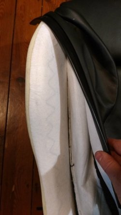

Habe die Rücklehne von der Sitzfläche getrennt und die Verkleidung an den Sitzverstellern gelöst (nicht komplett demontiert). Dann den Bezug welcher durch eine Metallschiene auf spannung gehalten wird an einer Seitenwange gelöst. Von den Polsterklammern habe ich ca 7-10 entnommen und danach durch kleine Kabelbindern ersetzt. Die Sitzbelegungsmatte lies sich durch etwas Gefummel an Ort und Stelle bringen. Bei der Durchführung der Kabelbinder durch das Sitzpolster hat mir ein kleiner Inbusschlüssel gute Dienste geleistet.
IMG_20171222_223031518.jpgIMG_20171222_223120355.jpgIMG_20171222_230234868.jpgIMG_20171222_231446531.jpgIMG_20171223_141448012(1).jpg

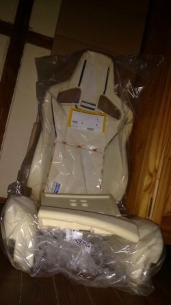

Da der Recaro Händler beim Kauf Inventur gemacht hat bekam ich als Weihnachtsgeschenk ein Satz Ersatzpolster zum Preis von 2 Bierkästen. Der Händler hat übrigens bessere Preise gemacht als jeder Versandladen - Top!
Der notgedrungen unterschiedliche Look gefällt mir ausgesprochen gut.
Noch etwas zum Fahrgefühl. Der M-Sitz gibt aufgrund der dünneren Polsterung mehr Rückmeldung von Unebenheiten der Straße als das Seriengestühl. Beim Sportster ist dies noch um einiges ausgeprägter, ich finds goil:D - ist aber sicher nicht jedermanns Sache.
Und endlich muss man sich nicht mehr in Kurven krampfhaft von der Fußablage und dem Lenkrad gegen den Sitz drücken um in der gleichen Position zu bleiben.
Toller Umbau. Könntest Du ein paar Infos zum Umbau der Ansaugbrücke erzählen? Was hast Du da genau gemacht?
Für den Umbau stand folgendes auf dem Einkaufszettel:
M54B30 Ansaugbrücke
M54B30 Drosselklappe
M54B30 Disa
Dichtung zwischen Ansaugbrücke und Motorblock
Dichtung Drosselklappe
Dichtungen/O-Ringe der einzelnen Benzin Einspritzdüsen
Blindstopfen/Verschlusskappen welche an der Ansaugbrücke stecken
KGE in der Kaltland Ausführung (der Wechsel ist ein Kinderspiel wenn die Ansaugbrücke demontiert ist)
Habe mir für den Umbau 2 Nachmittage Zeit gelassen. Schrauben und Steckerchaos gabs nicht.
Man hätte noch den vorderen Ansaugtrakt (Luftfilterkasten,LMM) und die Einspritzleiste vom M54B30 verbauen können. Soll sich aber von der Leistung kaum bemerkbar machen.
