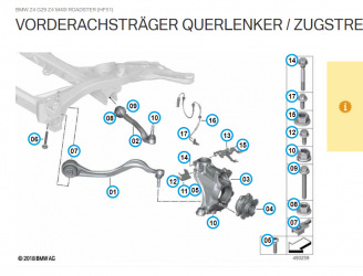

Zu deiner Frage: Ein Poltern habe ich nicht, habe aber die Gewindefedern selbst eingebaut und Querlenker, Zugstrebe usw. alles mal in der Hand gehabt. Die Zapfen der Komponeten (siehe 10), die in die Aufnahmen des Schwenklagers eingeführt werden, besitzen zwei kleine erhabene Halbkugeln auf den polierten Flächen. In den Aufnahme des Schwenklagers gibt es jeweils 2 passende Ausbuchtungen und beim Festdrehen fangen sich die Halbkugeln darin und sorgen dafür, dass nicht gegen Mitdrehen der Zapfen gekontert werden muss. So meine Erklärung. Das funktioniert aber nur, wenn nicht verkantet angesetzt wird, ansonsten sitzen die Halbkugeln beim Festdrehen ggf. nicht in den Ausbuchtungen und das ganze hat bzw. bekommt ein gewisses Spiel. Gerade wenn mit einem Schlagschrauber festgedreht wird, ist das Fangen nicht sichergestellt. Das könnte ein möglicher Grund für das Poltern sein.
Viel Erfolg bei der Analyse!
Danke dir. Mega informativ. Ich bin gespannt was bei mir raus kommt und was BMW dazu sagt. Werde berichten!
