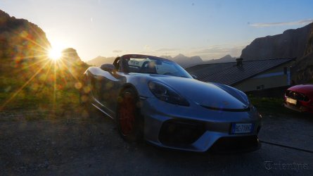

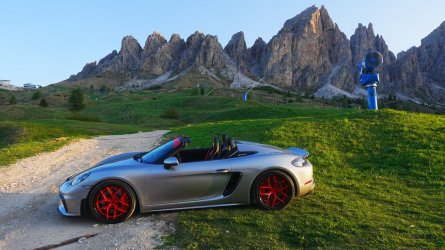

Was soll jetzt dieser Beitrag?Wenn ich morgens in den Dolomiten den ersten Gang einlege, das Dach verschwinden lasse und der Sauger hinter mir bis über 8.000 U/min dreht, dann weiß ich wieder, warum ich auf diesen "Old School"-Kram stehe.
Manuelle Schaltung, manuelles Dach und ein 4,0-Liter-Saugmotor.
Weniger Komfort, mehr Erlebnis.
Und ganz ehrlich: Solange es solche Autos noch gibt, werde ich freiwillig selbst schalten und das Dach von Hand öffnen.
Anhang anzeigen 723649Anhang anzeigen 723650
Servzs aus der Freilichtkulisse der Dolomiten, Trientna
Mit roten Reifen wäre er noch stimmiger.Wenn ich morgens in den Dolomiten den ersten Gang einlege, das Dach verschwinden lasse und der Sauger hinter mir bis über 8.000 U/min dreht, dann weiß ich wieder, warum ich auf diesen "Old School"-Kram stehe.

Den siehst eh nur kurz vor hinten darum ist egal....Mit roten Reifen wäre er noch stimmiger.![]()
