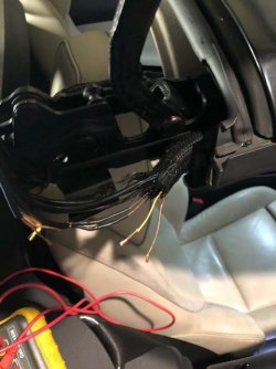

Danke für die schnelle Antwort. Also ich habe nur die Kabel auf der rechten Seite (in Deutschland also Beifahrerseite) ausgetauscht. Mit jeweils einem Kabelstück das die typischen Bruchstellen an den beiden Schanieren überbrückt. Auf der linken Seite sind noch die Orginalkabel.
Das Öffnen läuft ganz normal ohne Fehlermeldung. Beim Schliessen erscheint die Fehlermeldung während des letzten Schrittes - wenn die Heckscheibe von der bereits geschlossenen vordern Schale angehoben wird, ungefähr dann wenn sie den höchsten Punkt erreicht. Die Pumpe scheint nicht nachzulaufen.

Kannst Du ein Bild der alten, defekten Drähte von der rechten Seite posten? Dann kann ich das mit meinen Beobachtungen und Schadenbildern vergleichen.
Ich weiss nicht ob ich damals Bilder von den defekten Drähten gemacht habe, ich schau aber mal nach. Kann aber auf alle Fälle welche von der linken Seite machen falls das hilft?

Ich hab jetzt nochmal meine Verbindungen auf der rechten Seite durchgemessen. Frage: Ist es normal dass zwischen gelb und braun temporär Durchgang gemessen werden kann?

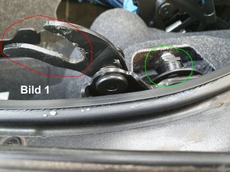

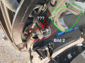

Ich schreib es mal in diesen Thread. Habe heute mal wieder alle Gummiteile u. Dichtungen ein wenig bearbeitet und auf den kommenden Winter vorbereitet. Dabei ist mir das erste mal folgendes aufgefallen. Bild 1 ist vom Kofferraum, Bild 2 vom Kofferraumdeckel.
- Auf dem grün markierten Teil auf Bild 1 liegt beim Schgließen doch der grün markierte "Haken" von Bild 2 und
- in die rot markierte "Zange" von Bild 1 schiebt sich der rot markierte "Stift" von Bild 2.
Dann schiebt sich aber doch der obere Finger dieser "Zange" über den "Stift", und genau dort liegt doch der Kabelstrang.
Oder sehe ich das falsch?

Das siehst du falsch, da ist kein Kabel in der Nähe dieser beiden Aufnahmen der Heckklappe.
Vielleicht hilft dir mein Video dazu. Hab auf meinem Kanal auch noch die gleiche Szene in normaler Geschwindigkeit.

@germinator
Und was ist das bei mir dann für ein Kabelstrang? Das Foto ist auch von der Beifahrerseite, auf der Fahrerseite ist KEIN Kabelstrang an dieser Stelle.
Das Video ist nämlich auch von der Fahrerseite.

Mein Video ist von der Beifahrerseite, genauso wie dein Bild. Allerdings ist das Video aufgenommen aus der Mitte des Kofferraums.
Der Kabelbaum den du mit 3 ??? versehen hast, hat nur indirekt etwas mit dem Dach zu tun und ist vom Kofferraumdeckel. Das sind die Leitungen von 3. Bremsleuchte, Kofferraumöffner und Kofferraumschlosseinheit. Von daher hast du recht, da gibt es einen Kabelbaum in der Heckklappe Beifahrerseite. Dieser Kabelbaum ist ca. 20mm von einer mechanischen Bewegung entfernt und in meinem Video ab 0:12 oben rechts zu sehen.
