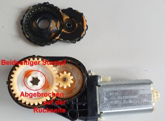

Von anderen BMW Cabrios weiß ich, daß die an den Elektromotoren angeflanschten Getriebe kaputt gehen (z.B. 4er F33). Da ist nichts mehr mit Reparatur. Ich beschäftige mich bereits mit der Entwicklung von Ersatzzahnrädern, die 3D-gedruckt werden können. 8-)

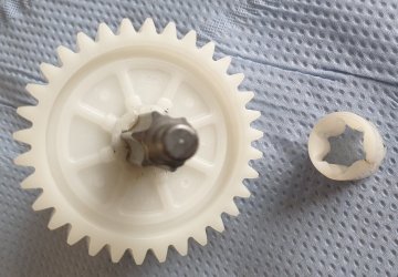

Dieses Zahnrad zerbricht durch Überlastung an der Bruchstelle. Die Kräfte der Zähne werden im Normal-Betrieb auf den Bolzen übertragen. Dieser ist allerdings manuell verschiebbar (Notentriegelung) und kann dann das Zahnrad zerstören.
Sorry, mir fehlt leider gerade der Bezug was das für ein Getriebe ist ...
... allerdings wenn ich es wüsste, würde ich der Zahnradnabe eine stramm sitzende Hülse aus MS- oder AL-Rohr verpassen (EDIT und die Lagerbohrung im Gehäuse erweitern). Man kann es auf dem Foto nicht gut sehen, aber sowas bricht typisch erst auf (an einer der dünnen Stellen) und von dort aus dann von der Basis ab.
Dieser Motor mit angeflanschtem Getriebe wird am Frontverschluss mindestens der 3er/4er Cabrios verwendet.
Die Achse ist axial verschiebbar als Not-Verschluss/-Öffnung. Sitzt diese Achse durch ein "Spielen" des Besitzers nicht korrekt IM Zahnrad, sondern nur im abgerissenen Teil, zerfetzt der laufende Motor das Zahnrad.
Typischerweise werde ich nur mit beschädigten Zahnrädern in Kontakt kommen, daher der Gedanke an ein selbst produziertes Ersatzteil.
Ah - das ist natürlich ein übler Grund, da wird die zierliche Nabe sozusagen abgeschert/abgedreht vom Zahnrad, weil alle Kraft auf die dünnen Übergänge der Stege kommt :( . Ist dann ein anderer Zerstörungsmechanismus als ich anfangs angenommen hatte :whistle: .
Eine Nachfertigung hätte aber nur Sinn, wenn sie dem (höchstwahrscheinlich) Delrin-Original in der Festigkeit deutlich überlegen wäre. Also Metall.
Welchen Modul hat das Zahnrad? 33 Zähne habe ich schon gezählt ...

Der Bruch wurde durch eine Fehlbedienung der Notentriegelung verursacht. Möglicherweise allerdings durch eine Werkstatt, die diese komplexe Funktionalität (das meine ich Ernst!) verständlicherweise auch nicht beherrschte.
Eine Nachfertigung ist auch dann sinnvoll, wenn die Festigkeit dem Original entspricht. Der Bruch folgt durch eine Fehlbedienung, die zukünftig im besten Fall nicht wieder auftritt. Und wenn doch wieder eine Fehlbedienung auftreten sollte, würde ein Metallzahnrad womöglich deutlich größeren Schaden anrichten.
