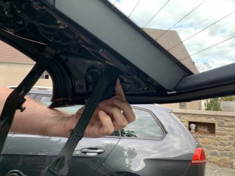

Hallo Jürgen,
ist das die Stelle, die du meinst?
Ich denke / befürchte, dass das auch mein Problem ist. Nach dem Einbau der neuen Batterie (nebenbei zur Info: 226€ bei ATU incl. codieren) am Samstag war das Problem leider nicht behoben und das kleine Dachteil zickt jetzt sporadisch beim Schließen und neuerdings auch beim Öffnen. Die neuen Relais von Leebmann sind noch nicht angekommen, aber da der Fehler jetzt in beiden Richtungen auftritt, schließe ich einen Relaisfehler eigentlich aus.
Wenn ich an der Stelle herumspiele, bewegt sich das Dach wieder (wer weiß wie lange noch 386689)
