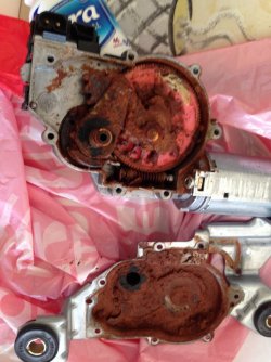

Ich habe den Motor dann ausgebaut (verflixte Verkleidung!!! :furious3: ) und auseinander gebaut. Das Problem (hatte ich mir schon ein bisschen gedacht) ist die Wasserführung für das Spritzewasser: Durch die Welle. Dort, wo der Schlauch am Gehäuse des Motors angeschlossen wird, ist ja so eine abgewinkelte Kunststoffgeschichte angebracht. Das Wasser wird dann in die untere Lagerung gedrückt und soll sich von dort den Weg zum Wischerarm suchen. Etwas Wasser geht aber wohl mit der Zeit daran vorbei und lässt dann das Innenleben des Getriebes vergammeln. Sieht man gut im ersten Bild: Die Hebelmimik ist trotz Fett angerostet. Als Dichtung ist ein O-Ring verbaut. Da traue ich mich nicht, den zu entfernen, weil ich befürchte, keinen passenden zu bekommen und den heile einzubauen.

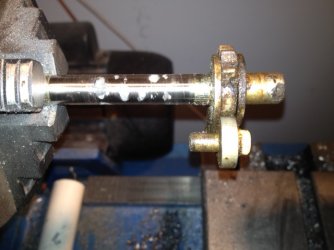

Bei meinem Motor war die Wischerwelle so stark angegammelt, dass sie fast vollkommen verklemmt war. Von Hand war da gar nichts mehr zu drehen, allenfalls mit angeschraubtem Wischerarm. Ich habe die Welle und die Lagerung geläppt. Jetzt ist alles wieder schön leichtgängig. In der Hoffnung, dass der Motor noch richtig funktioniert, werde ich das nun alles mit neuem Fett und so zusammenbauen. Gut wäre es natürlich, wenn man die Abdichtung der Welle zum Spritzwasser verbessert, zumal der Wellenstumpf (unten rechts im Bild) schon stark angegammelt ist. Die Narben im oberen Teil der Welle (links im Bild) sind zwar auch nicht schön, aber die machen mir nicht solche großen Sorgen.

Hat sich darüber schon mal jemand Gedanken gemacht? Ich hatte schon gedacht, unten noch eine Nut in die Welle zu drehen (oder zu schleifen, da sie wohl gehärtet ist) und einen weiteren O-Ring anzubringen. Aber vielleicht hat das Thema ja schon jemand eleganter bearbeitet.
Sorry, aber meine "elegante" Lösung bei diesem Problem war einfacher und mit etwas weniger Arbeit verbunden: 29,- Euro und einen gebrauchten Motor vom 3er Compact geschossen....:w:X
Tjoa, nur unter Umständen erwartet einen dort nach kurzer Zeit der gleiche Sch:lipsrseal2.
Kann natürlich vorkommen, muss ich einräumen, dann hab ich wohl mal Glück gehabt...
Ist ja auch nix gegen zu sagen! :t
Aber ich habe leider keine Idee zu deiner Frage, sorry!
...habe auch 3 gebrauchte probiert, alle undicht :-(
und dann einen Neuen bestellt.

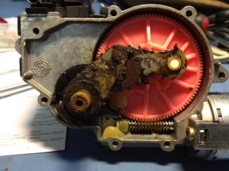

So leute jetzt hats mich auch erwischt...
meiner war noch schöner:

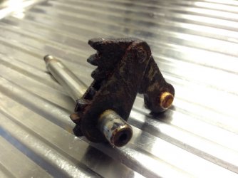

habe den jetzt komplett gereinigt aber ich habe folgendes Problem. Selbst unter WD40 einsatz lässt sich folgendes gelenk nicht lösen.
Hat jemand ne idee? Hilft nur noch Gewalt?

Biodiesel soll ja ziemlich aggressiv sein. Muss aber schon längere Zeit einwirken.
Beim Abschicken des Beitrags hab ich mich gefragt, ob das überhaupt noch im Handel ist ... :13wingsz:
Kannst auch erst mal normales Diesel probieren, wenn du daran einfacher kommst (beim Nachbarn abzapfen oder so).
sanfte Gewalt und Geduld. Habe erst letztes Jahr solch ein
Teil (E 46 Compact) wieder gängig gemacht, sah genauso aus.
Läuft bis jetzt einwandfrei, nur dicht habe ich ihn nicht mehr
bekommen.
Hat jemand ne idee?
1. versuchen, einen gebrauchten zu ergattern (die Wahrscheinlichkeit, dass der
wieder undicht ist oder wird, ist recht hoch)
2. neu kaufen (teuer aber sicher)
3. ganz auf Heckscheibenwischer verzichten
Ich würde in den sauren Apfel beißen und das Teil neu kaufen.
Bei meinem Wischermotor guckt jetzt übrigens ein gebogenes Röhrchen aus dem Gehäuse, das direkt in der Welle steckt. Darauf sitzt ein ausreichend langer Silikonschlauch aus dem Flugmodellbau, der jetzt unter der Verkleidung hin- und herschwingt. Das Röhrchen geht bis zu dem Kunststoffstutzen, auf dem der Schlauch steckt, der im Wischerarm verläuft.
Ich sag mal so: Bis jetzt funzt's und ist dicht.
