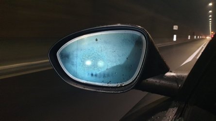

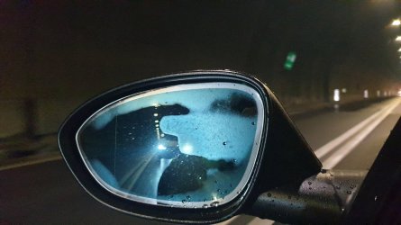

Und dieses WE konnten wir die Spiegel-Lösung im italienischen Umfeld am Brenner bei strömenden R.egen testen
Bei dramatisch fallenden Temperaturen von 26°C runter auf 11°C konnten wir über die im Spiegel integrierte grüne Kontroll-LED verfolgen, wie beim Abfallen der Außentemperatur von 15°C auf 14,5°C die Spiegelheizung vom Z4 automatisch eingeschaltet wurde.
Bild oben, linker Rahmen:
taktende grüne LED der Spiegelheizung
Gefällt mir, die LED. Hat was von nem Totwinkelassistent.
Noch besser,
das ist ja eine 2-Farben-LED, die dann züsätzlich in einem roten Takt analog zu meiner Zusatzheizungs-Kennlinie blinkt. Das gibt dann ganz witzige Überlagerungen von 2 unabhängigen, variablen Taktungen.

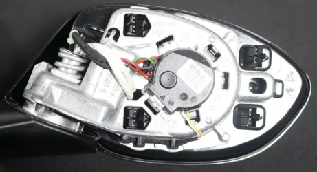

5. Verdrahtung Spiegelkörper & Spiegeldreieck mit 2 Schottky-Dioden, Durchführung einer zusätzlichen Leitung neben dem 6-poligen Steckverbinder im Spiegeldreieck
6. Verdrahtung Beifahrer Spiegeldreieck bis Türscharnier hinter der Türverkleidung
7. Verdrahtung Fahrer Türscharnier bis Abzweig Sicherungskasten

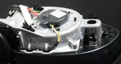

Nach längerer Pause ergänzen ich den Spiegelumbau auf der Fahrerseite.
Here we go, Lautsprecher im Spiegeldreieck entfernt.
Ergänzung des Fahrer-Spiegels um die zusätzliche Verdrahtung mit einer roten Versorgungsleitung vom Spiegelstecker sowie 2 Entkopplungs-Dioden:

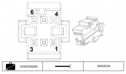

Zwischenzeitlich habe ich über Teilesuche auch diese 6-polige Kabeldurchführung identifizieren können.
BMW 61136925583 - nur 3-polige Durchführung
BMWmw 61136925581 - 2x 3-polige Durchführung
Dieses beiden Teile eignen sich zum Austausch des bei den LIN-Spiegeln verbauten 3-poligen Exemplars. Damit erspart man sich das Bohren einer zusätzlichen Drahtdurchführung, wie ich es oben gezeigt habe.
Bei der Suche auf eBay o.ä. sollte man darauf achten, daß man das Gehäuse zzgl. der beiden erforderlichen ovalen 3-pol. Einsätze erhält wie bei dem folgenden Angebot:
Diese Steckeralternative hat sich als großer Gewinn erwiesen, auch wenn ich dafür etwa 20€ bezahlt habe.
Durch Austausch meiner 3-poligen LIN-Variante gegen die 5-polige Non-LIN-Variante erspart man sich die aufwendige Verdrahtung der Türe mit Abnehmen der Innenverkleidung, Auftrennen der Butylschnur etc.
Das entfällt alles durch Austauschen des Steckers, da alle Türen komplett vom oberen 5-poligen Stecker bis zum großen Tür-Scharnierstecker voll verdrahtet sind, unabhängig von der Spiegel-Variante.

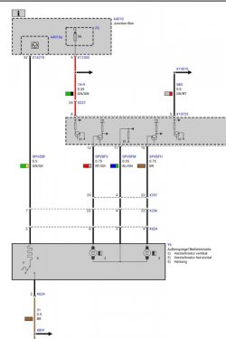

2. Reihe der erweiterten Stiftleiste:
Pin1 nicht belegt, Pin 2 (braun) führt Masse, Pin 3 (grün-gelb) versorgt die SpiegelHeizung der Non-LIN-Variante.
Und diesen grün-gelben Draht an Pin 3 verwende ich jetzt, um meine Heizfläche über die Dioden zusätzlich mit Spannung zu versorgen.

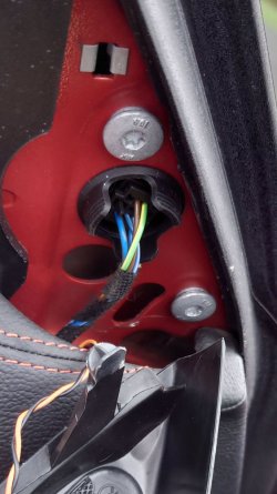

Öffnen der beiden Steckerhälften am Türscharnier:
Der grün-gelbe Draht steckt an Pin 7 und muß für meine Verwendung auf Pin 30 im türseitigen Stecker umgepinnt werden.
Grün-gelb aus Pin 7 entfernen...
.. und in Pin 30 einstecken
Der karosserieseitige Stecker ist durch die Lautsprecheröffnung zugänglich und muss rausgezogen werden.
In diesen Stecker muss via MQS Stift an Pin 30 die zusätzliche Versorgungsleitung von meinem Spiegel-Steuergerät eingeführt werden.
Fortsetzung:
Die Leitung verläuft entlang der vorhandenen Kabelstränge bis zum Sicherungskasten auf der Beifahrerseite, in dessen Nähe ich das zusätzliche Spiegel-Steuergerät platziert hatte.
Mit einem 2-poligen MQS Stecker (schwarz) wird die Verbindung komplettiert.
Et voilà, c'est finit, Tests erfolgreich abgeschlossen.

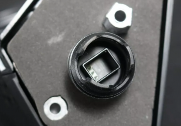

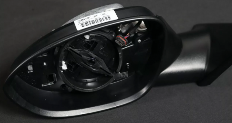

Das kann man mit 2x3 Handgriffen ohne Werkzeug überprüfen:
1) Lautsprecher im Spiegeldreieck vorsichtig entfernen, der ist nur gesteckt. Abziehen am oberen Ende.
20250916_163821_cpr-jpg.697648
2) Abziehen des 5-poligen Steckers zum Spiegel durch Drücken der zwei winzigen, seitlichen Entriegelungshebel.
3a) Sieht man 1x3 Stifte im Spiegeldreieck, ist es die LIN-Variante (High), ...
20250916_165359_cpr-jpg.697649
3b) ...sieht man 2+3 Stifte im Spiegeldreieck, ist es die Non-LIN-Variante (Low).

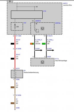

Soeben über einen älteren Beitrag von mir gestolpert:
Evtl. kann man durch Austausch des Schaltzentrums Mittelkonsole gegen eine Leiste mit Start-Stop-Taste diese zusätzliche Taste zum Aktivieren der Spiegelheizungen verwenden.
Irgendwie blöd, wenn wir beidseitig von der JBBF aus jeweils einen extra Draht durchs ganze Auto fädeln müssten?

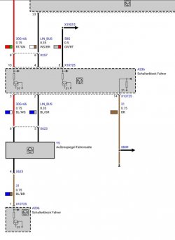

Zwischenzeitlich bin ich bzgl. der LIN Signale einen Schritt weiter gekommen:
Es gibt wie im vorherigen Bild zu sehen weitere LIN ID's, die zyklisch über den Bus gesendet werden, aber die nachfolgende Tabelle beschreibt die direkte Reaktion auf einzelne gedrückte Tasten der Fensterheber- und Spiegel-Bedieneinheit.
LIN Bus Spiegel- und FH-Bedieneinheit BMW Z4 E89

  • Grundsätzlich ist in allen(!) Z4 E89 die fahrerseitige Fensterbedieneinheit per LIN-Bus mit dem Fußraummodul FRM3 verbunden.
    Auf dieser Verbindung werden bei allen Modellen die oben aufgelisteten Fensterheber-LIN-Nachrichten übermittelt. Zusätzlich die Spiegel-LIN-Nachrichten bei Modellen mit den anklappbaren Außenspiegeln (Sonderausstattung).
  • Beifahrerseitige Fensterhebertasten sind OHNE LIN-BUS direkt mit der JunctionBox JBE verbunden.
  • Mit der Sonderausstattung anklappbare Außenspiegel gibt es eine weitere LIN-Bus Verbindungen von der fahrerseitigen Fensterbedieneinheit über das Spiegeldreieck in der Fahrertüre zum dortigen Außenspiegel bzw. vom Fußraummodul FRM3 über das Spiegeldreieck in der Beifahrertüre zum dortigen Außenspiegel.
    Eine in beiden Außenspiegeln verbaute LIN-Elektronik nimmt die Spiegel-LIN-Nachrichten an und betätigt die Spiegelmotoren, den Anklappmotor, die electrochromatische Spiegelabblendung und die Spiegelheizung.
    NCSExpert:
    ASP_LIN_VERBAUT
    nicht_aktiv / aktiv
Grundlagen Fensterbedieneinheit:
Wofür ich diese Info benötige, wurde ich gefragt.​
Keine Ahnung! :D
Aber,
  • Zu viel Wissen hat nur selten geschadet. :) :-)
  • Vielleicht finde ich in den nächsten Jahren Anwendungsmöglichkeiten im Spiegelumfeld, die über Eingriffe in diese LIN-Busse elegant zu lösen wären. Die in diesem Thread diskutierte Spiegelheizung wäre so ein Thema, das ich mangels Wissen erst mal mit "plumper" Hardware erschlagen habe.
  • Ist es für mich die Vorstufe zum weiteren Verständnisaufbau über die Aktivitäten auf den diversen E89 CAN-Bussen (D, K, F, PT).

CAN_ID_DEZCAN_ID_HEXCAN_ID_NAMEDIAG_ID_DEZDIAG_ID_HEXSG_NAME
7250x2D5Status Heizung Heckscheibe [1]1200x78IHKA
Eine weitere interessante CAN-Quelle:
