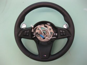

Hier habe ich die M6 Schaltwippen vom SMG Getriebe verbaut.
Passen normalerweise überhaupt nicht, musste ich passend machen.
Auch den Kabelbaum an der Lenksäule musste ich ändern, da die Belegungung bis zum Steuergerät ganz anders ist.
Sie aber gut aus! :t
Wie viel Arbeit war es?

Hy Oliver
sehr viel
musste neue Ausbuchtungen hinten am Lenkrad fräsen,
die Multifunktionstasten bearbeiten und anpassen,
Verkabelung teilweise ändern.
Musste ich auch nur machen wegen meinem Komplettumbau
