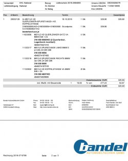

Ich hab für den E46 letztes Jahr ein komplett Set gekauft (M-Fw Teile). Habe mit Bandel schon mehrere gute Erfahrungen gemacht. Screenshot von der Rechnung ist angehängt.
