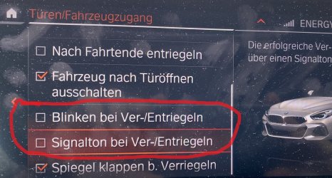

Hallo, seit kurzem gehen die Quittierungssignale nicht mehr. Er setzt keine Haken mehr, weder bei Touch Berührung noch über den großen Knopf. Was kann das sein?
Ich hatte vor kurzem das automatische Einklappen der Spiegel ausgeschaltet, vom Gefühl her hat das quittieren ab da dann nicht mehr funktioniert.

er macht leider nichts bei mir, kein blinken, kein piepen mehr, egal wie oft ich irgendwas drücke

Ok...ich dachte immer das akustische Signal ist in Deutschland nicht zulässig, daher war es zum Beispiel bei meinem G32 (BJ 2018) deaktiviert und der Menüpunkt kann aber über Bimmercode sichtbar gemacht und aktiviert werden.
Von daher bin (war) ich verwundert, dass es bei ID7 serienmäßig aktiviert ist und war der Meinung, dass Du es auch „reincodiert“ hast.

Ok, Problem ist gelöst, war natürlich ganz was anders.:) :-)
BMW hat 4 Vorschläge gemacht, die waren natürlich alle falsch.1. Reset vom System--negativ 2. unter APPS die neuesten Updates runterladen--negativ 3. niedrige Batteriespannung--negativ 4. wenn es nicht geht, in die Werkstatt
Dann habe ich heute den Wagen gewaschen. Bisher ging immer die Alarmanlage dabei an, diesmal nicht. Ich habe dann auch gesehen, das die Leuchte am Spiegel für die Alarmanlage nicht leuchtet
Also, her mit der Belegung der Sicherungen.Ist leider nicht einfach, weil die Symbole nicht selbsterklärend waren.
Ich habe Sicherung 244 abgezogen1613806822817.png, das kam dem Symbol Alarmanlage am nächsten(kennt einer das Symbol?)
Sicherung war ganz, also wieder eingesteckt.
Das war alles, plötzlich ging wieder alles einwandfrei
Muß man nicht verstehen, oder?
