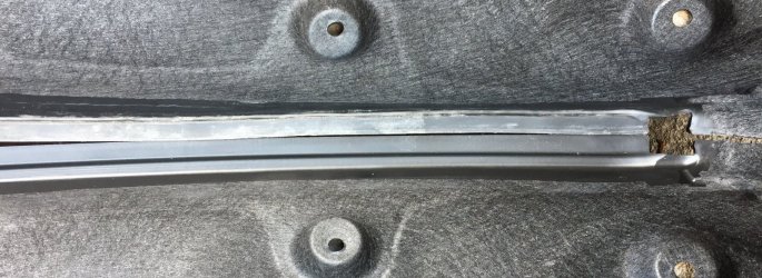

So gestern die neuen Kotis eingebaut....hab aber diese Kante, welche du verkürzt hast umgelegt.
Jetzt is es nur so, dass der Innenkoti nicht mehr flächig an dem Koti anliegt, soll heißen es entsteht ein kleiner Spalt, in den Wasser eindringen kann...
Ist zu befürchten dass der Kotfügel rostet ? Oder ist der verzinkt bzw. alu ?
Meinst du den Spalt zwischen dem Kunststoff und der umgebogenen Blechlippe (den orangefarbenen Kreis bitte nicht beachten) ? Bei mir recht gut an dem Schatten zu erkennen. Ich wüßte nicht wie man das bei einer Bearbeitung von Hand besser lösen könnte.
Die hinteren Kotflügel sind magnetisch, daher gehe ich davon aus das die aus Blech sind. Mit der 12 jährigen Garantie bei Durchrostung sind sie wohl auch verzinkt und mit der zusätlichen Schicht Unterbodenschutz mache ich mir keine großen Sorgen. Mir ging es eher darum das keine riesen Lücke entsteht bei der sich der Dreck pfundweise im Radkasten sammelt.

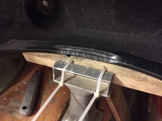

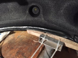

So, ich wollte euch meine Lösung auch nicht vorenthalten. Erst mal vielen Dank an Steve, da ich ohne seine Vorarbeit diesen Ansatz nicht verfolgt hätte. Mir gefiel seine Lösung gut, aber Jokins Ansatz, dass die Falz nicht mehr sauber aufliegt, gab mir zu denken.
Ich wollte also den Überstand verkleinern und die originale Falz in Takt lassen.
Dazu habe ich mir eine "Einspannvorrichtung" aus Holz gebaut, d.h. ein negativ des äußeren Radlaufes. Somit konnte ich den Überstand bearbeiten, ohne dass die äußere Falz ihre Form verliert. Anbei noch ein paar Bilder des Prozesses und vom Ergebnis.
Gruß Dave
