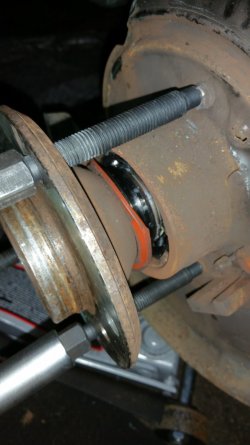

Im nächsten Schritt dann die Nabe mit der Methode von

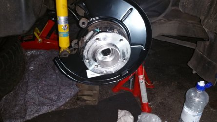

@d'Bernd. aus dem Lager gezogen, dabei blieb der Lagerring auf der Nabe, allerdings geht das Ankerblech dabei kaputt. Kann man sicherlich vermeiden, indem man zwei - drei Unterlagen aus Hartmetall unterlegt. Darf man aber auch gerne neu machen, gibt's im Zubehör von topran in der originalen schwarzen Farbe für ca. die Hälfte des BMW Preises. Van Wezel kostet ein paar Euro weniger, ist aber silberfarben.
Diesen habe ich mit einem billigen Trennmesser von der Nabe gezogen:
14 tlg. Lager Abzieher Trennmesser KFZ Set Werkzeug Lagerabzieher Kugellager | eBay
Hab's mit dem kleinen Trennmesser erledigt, das größere ist besser geeignet. Die Muttern von den Bolzen einfach kräftig anziehen, sodass der Lagerring nicht aus der Vorrichtung rutscht.
