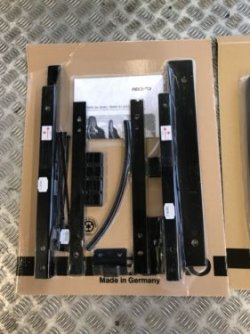

Im Anhang mal ein Foto der Konsolen die zur Verfügung stehen. Sind das die kompletten Sets oder fehlt da was?
So sah meine auch aus, es sollen wohl vereinzelt noch fahrerkonsolen im Umlauf sein, die beifahrerkonsole findest du meistens nicht mehr
