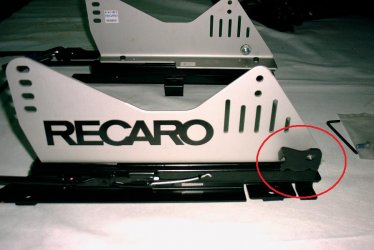

Hier sieht man bei meinem Gurtstraffer das es selbst mit 3 Unterlegscheiben nicht passte und absteht(oben links zu erkennen).
Erst als ich ein kleines Stück abgeflext habe ließ sich der Gurtstraffer ordentlich anbringen.
ich habe mir ein paar Seriensitze ersteigert und die 2 Gurtstrafferaufnahmen von den Seriensitzen abgeschraubt und an den Recarokonsolen angeschraubt passt wunderbar.
und der Gurtstraffer ist auch mit der kleinen Haltenase richtig verbaut wie es ohne dem Orginalteil nicht möglich ist.
Die alten sitze habe als ersatzteilträger weiterverkauft (differenz unter 50.- Euro für die 2 halter)
