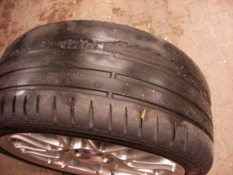

Lezten habe ich etwas Drifting gemacht. Ich weiss das die Reifen sehr geqwualt sind aber eins hat mich sehr Uberrascht und sauer gemacht. Halbe Seite des Reifens ist im gutem Zustand (4mm) und der zweiten Teil ist extrem kaput. Die drifting Runden waren in 80% in die links Kurven, aber der linke Reifen (vom Fahrehe Seite) ist ganz zerstort, der rechte ist halbso wild (ausen Seite 4mm, innen Seite hauch duner faden von Gummi)
Kurz gesagt:
-Links Kurven machen uberlasten den rechten Refien aber der ist gut, nur der Linken ist extrem zerschnitten
-warum nur die innen Seiten vom beiden Reifen sind sehr abgefahren?
Daten:
Votgland -40mm, ET 40 + Distanz 20mm = ET20 - 255/35/18 x 8"
Drifting durch sehr geringen Schlupf (kein Burnout)
Foto vom dem mehr abgefahrenen Reifen - total schrott (Fahrerseite)

Der Sturz ist zwar immernoch negativ,aber eben nicht mehr so extrem,also ich schätze die Reifen werden sich auf jeden Fall innen mehr abfahren!Bei meinem 5er,mit H&R Federn,hatte ich das selbe Problem,trotz Sturz einstellen,waren die Hinterreifen innen extrem mehr abgefahren und komischerweise links stärker als rechts,ohne driften!Beshleunigt wird das ganze noch ,wie mein Reifenfuzzi meinte,je breiter die Reifen!
