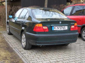

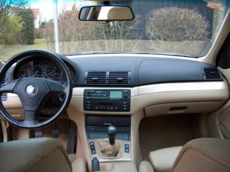

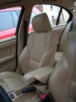

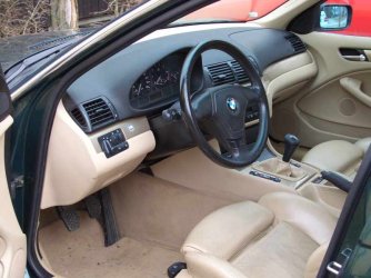

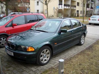

So, nun habe ich mal, wie versprochen, ein paar Fotos gemacht. Ich weiß, ich muß mal wieder aussaugen...
