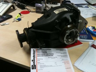

Hallo zusammen,
nach längerem Suchen habe ich nun ein Achsgetriebeupdate gefunden zu einem fairen Preis:
Es handelt sich um ein Achsgetriebe, das zu einem E46 330i ZHP mit Automatik gehört hat. Dabei handelt es sich wohl um einen US-Performance-BMW, der eine etwas höhere Abregeldrehzahl hatte, eine höhere Leistung und sonst noch so sportliches Pipapo...
Die Achsübersetzung beträgt 3,64 und ist somit um ca. 25% kürzer als die bisher verbaute (2,93). Damit rutscht, wenn man so will, der 5. Gang an die Position des 4.
Die Höchstgeschwindigkeit sollte so bei ca. 210-215 km/h liegen, was für die meisten Rennstrecken i.O. ist. Ich erhoffe mir damit nun einen aktiven Gang mehr zu haben. Während ich bisher meistens im 3. und 4. Gang gefahren bin (selten im 2.) und nie im 5., sollten nun die Gänge 3. bis 5. Sinn machen. Damit liegt das mittlere Drehzahlniveau höher, was auch eine bessere Ausbeute der Motorleistung möglich macht. Es hat mich einfach genervt, von meinen ohnehin nicht allzu üppigen 192 PS im Mittel nur immer so ca. 130 PS nutzen zu können.
Verbaut habe ich das Getriebe leider noch nicht, da mein Auto zurzeit im Winterschlaf ist. Bin aber schon mächtig auf das veränderte Fahrverhalten gespannt...;)
Halte Euch auf dem Laufenden...
AW: Rennstreckenauto - E46 328i - Vorschläge zum Umbau?
Ich finde, das ist ja mal ein wirklich fairer Kurs. Und das ganze mit Gewährleistung. Nicht schlecht.
Nach dem Einbau wirst Du den Wagen nicht wiedererkennen, glaub´ mir.
Geniesse die Vorfreude und informiere uns weiter.

So, nun kann ich endlich mal wieder was Neues berichte, lange genug hat's ja gedauert...
Das Achsgetriebe wurde verbaut, war kein Problem, hat alles perfekt gepasst, die Abtriebsflansch musst man aus dem (alten) verbauten Getriebe demontieren und ins neue einsetzen. Die erste "Erfahrung" war, dass es jetzt saukurz ist... bei 145 km/h dreht der Motor im 5. Gang knapp 4500 U/min, die rechnerische Höchstgeschwindigkeit bei 6500 U/min liegt nun bei 215 km/h. Das sollte angesichts der Motorleistung für die meisten Rennstrecken ausreichend sein. Die Gänge lassen sich nun sehr schön eng gestuft (bezüglich der Fahrgeschwindigkeit) im Maximalleistungsbereich hochdrehen.
