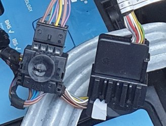

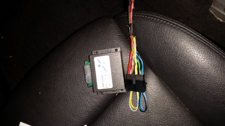

CARTOOL Messadapter aus Werkstattauflösung​

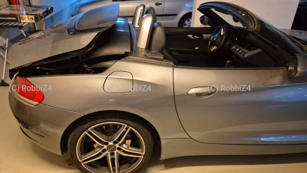

  3. Bruch von Sensordrähten und Hydraulikleitungen in der hinteren Dachschale
    Drahtbruch in der hinteren Dachschale in den oberen, nicht von außen einsehbaren Bögen. An gleicher Stelle sind nahezu alle Hydraulikleitungen bereits jetzt durch Materialermüdung aufgebrochen und werden irgendwann aufplatzen. ⌛ ------- Dachstörungen Klappdach ------- ☕
    => Meist keine Vorwarnung, Abbruch der Dachbewegung an jeder beliebigen Position und no way of return, Schließen oftmals nicht mehr möglich. Anhang anzeigen 693750Der Kofferraum ist meist auch nicht mehr zu Öffnen.
    Es existiert keine Notbetätigung!
    => Drama.

    Erneuerung des Hydraulikkabelbaums
    aufgrund einer gebrochenen Hydraulikleitung. Dann besteht maximaler Sanierungsbedarf, weil zu diesem Zeitpunkt auch alle anderen Hydraulikleitungen sowie beidseitig alle Sensordrähte angebrochen sind.
    So kann man sich das vorstellen:
