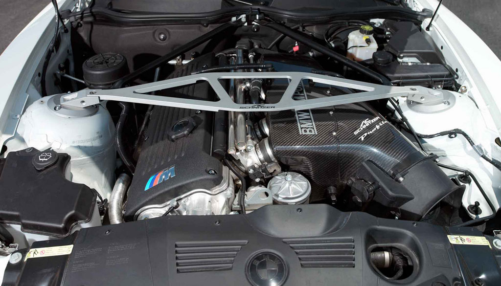

Dieter,Es wird eine Bastelbude werden, da das alles nicht so einfach zusammenpasst.
- Die Airbox vom CSL passen nicht, der Krümmer genausowenig
- Der CSL hat ein anderes Steuergerät als der Z4M, also gibt es Probleme mit dem Rest des Autos
- Das SMG würde ich freiwillig nicht einbauen aufgrund der extremen Störungsanfälligkeit, aber da wohl jeder seine eigene Ansicht.
Was ohne Weiteres geht:
- Einbau von CSL-Nockenwellen
- Airbox mit LMM (also auf jeden Fall ohne Alpha-N!)
- passendes Mapping
Hinterachse würde ich bei Bedarf von Drexler nehmen und dabei die Übersetzung anpassen, wenn das wirklich nötig ist. Ist es aber eigentlich nicht.
In Hinsicht auf den Antriebsstrang will Markus den Test mit den Nockenwellen mit einem Straßenauto bei Gelegenheit mal machen, da die Airbox alleine nicht so viel bringt.

Die Frage kann ich aus dem Stand heraus nicht beantworten. Beim 3.0si weiß ich ,dass der CAN-Bus im Wesentlichen auf den PT-CAN beschränkt war, also nur auf den Motor. Ich denke, dass das beim E46 und also auch beim Z4M ebenso war. Bei späteren Modellen hängt das ganze Auto am CAN-Bus, das macht die Sache noch aufwändiger.Dieter,
liege ich richtig mit der Aussage:
"Wenn ich Motor, SMG, und Steuergeräte von einem M3 CSL nehme, dann funzt das auch im Z4M?"
Es gibt ja Umbauten auf M+SMG auf Basis eines 3,0 (wie in einem Nachbarthread- Auto wird grad auf ebay verkauft) und die funktionieren ja.
Diese Umbauten nutzen das Mototrsteuergerät des M3s.
Also Bosch- nicht Siemens.
Alles vom CSL- SMG; Motor und Steuergerät= Airbox, Nockenwellen, Leistung und Getriebe des CSl oder?

Das wusste ich auch...D Plug&Play.
So weiß ich zumindest, dass das Steuergerät vom E46 M3 im Z4M nicht funktioniert.

Ich kann gerne mal nachfragen. Die Aussage kam u.A. vom Carbonbauer.Die Airbox vom CSL passt.
Wenn hier jemand sagt das es nicht passt würde ich gerne genauere Aussagen dazu hören wo das Problem sein soll.
stimmt, das ist aber kein Problem.Alpha/n auf Z4 Steuergerät ist auch machbar, können nur sehr sehr wenige.
Ich würde das Auto gerne mal auf dem Prüfstand sehen. Wenn Du mal in der Nähe vom Ring bist, komm doch mal vorbei. :)Und ja ich bin weiterhin der Meinung das Alpha/n super ist.
