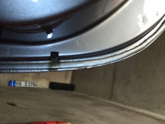

vor 3 Tagen entdeckte ich beim Waschen eine kleine Rostblase an der Beifahrertür. Innen, unten.
Naja, die kleine Blase bekomm ich gerichtet. Also heute die Sache angegangen und schockiert festgestellt, dass es doch ziemlich heftig ist.
Aber was solls, da muss ich jetzt durch. Die Dichtung weggeschnitten und erstmal schön mit dem Dremel und einer Drahtbürste vorsichtig bis aufs blanke Blech runterschleifen. Dauert ne Weile.
Danach alles mit Roststopper einpinseln und jetzt trocknet das ganze.
Morgen wird es dann beilackiert. Die Stelle ist nicht zu sehen, also gebe ich mich da mit dem Pinsel zufrieden. Auf Dauer werd ich aber nach einer neuen Tür schauen müssen. Vielleicht kann ich mit der Aktion die Lebensdauer aber ein wenig verlängern.

Wirklich 12 Jahre? Dachte es wären nur 6. Aber auch die 12 Jahre sind bei meinem bereits rum. Und im Scheckheft sind auch nur sehr wenige BMW Stempel, also ist die Aussicht auf Kulanz auch gering. Naja, jetzt ist an der Stelle sowieso nix mehr mit Garantie...
Hast du aber gut gelöst finde ich. Wenn du jetzt noch die Türverkleidung abnimmst und die Innenseite mit Konservierung flutest, sollte die Tür keine Probleme mehr machen. :)

Ich habe gerade meine Bastelarbeit mit Farbe versehen. Sieht ganz okay aus, auf alle Fälle besser als vorher. Ich lad später noch ein Foto hoch.
