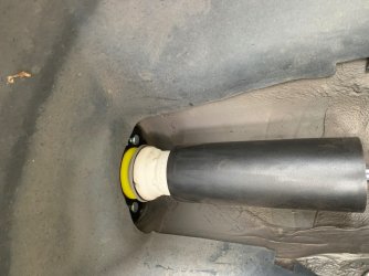

Ich habe tatsächlich auch mal wieder etwas am Z gemacht.
Der TÜV steht demnächst an und so spurlos gehen 17 Jahre und mehrere hundert tausend Kilometer nun doch nicht an ihm vorbei…
Bei dem Stoßdämpfer auf der Beifahrerseite war der Zusatzdämpfer defekt.
Sprich hier kamen an der Hinterachse beide neu (die kurzen vom M-Fahrwerk). Da die Dämpfer nun eh schon draußen waren habe ich die Gelegenheit genutzt und Powerflex Domlager (gelb) montiert.
Erstaunlich wie positiv sich das auf das Fahrverhalten auswirkt.
Vorher waren normale Lemförder verbaut. Die waren nicht mehr die besten.
Die alten M-Fahrwerk Zusatzdämpfer an der Vorderachse zeigen zwar auch schon erste Anzeichen von Verschleiß, aber sind aus meiner Sicht noch gut genug.
In Anbetracht das der Wechsel hier nur mit Pfusch schnell, einfach und günstig ist, habe ich von einer Erneuerung abgesehen. Wenn die wirklich mal fällig werden, ist das die Gelegenheit gleich ein anderes Fahrwerk zu verbauen.

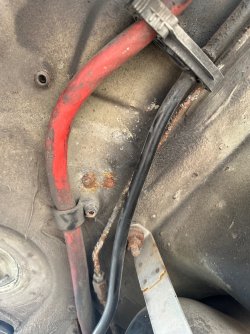

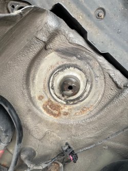

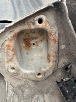

Ich bin auch gerade dabei die komplette Hinterachse frisch zu machen und alles an Rost zu behandeln was geht inkl. alle Lager neu und revidiertes V3….
Auch wenn wir das Rost Thema beim Z4 gut erwischt haben… bei mir sind 330tkm und 21 Jahre deutlich sichtbar….
Oje das sieht nicht gut aus 😒
In ferner Zukunft muss der Träger bei mir auch mal raus. Mal schauen wie das dann aussieht...
