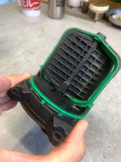

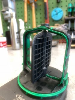

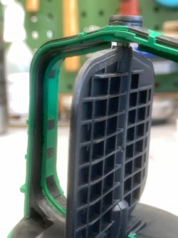

Vaico scheint auch bei der M54 Disa nicht der Börner zu sein:Danke @VAICO!![]()

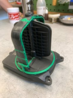

Das schaut doch gut aus. Bissl 2k Epoxy druff und das Ding ist wieder fit für die nächsten 50tkm

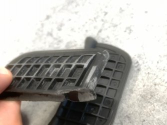

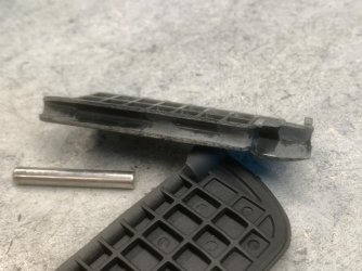

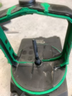

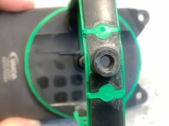

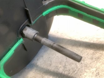

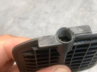

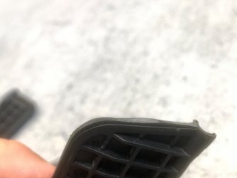

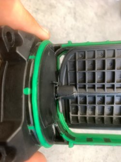

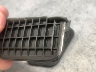

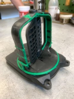

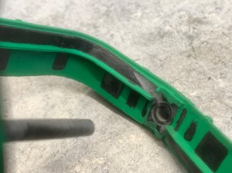

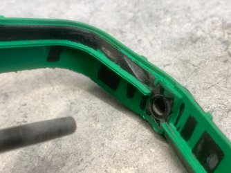

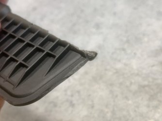

Seit Januar 2022, ca. 50000 Kilometer. Ich kann nicht sagen wann der Flügel gebrochen ist.
Ich hatte die Disa ausgebaut, da sie nach dem Abstellen des Motors noch seltsame Geräusche von sich gab.
