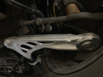

Gestern bekam das 3.0si Diff frisches Öl samt LiquiMoly Gear Protect, Getriebelager (Febi) und Motorlager (Lemförder) kamen neu und die beiden M-Querlenker zogen mit den neuen Powerflex Lagern ein.

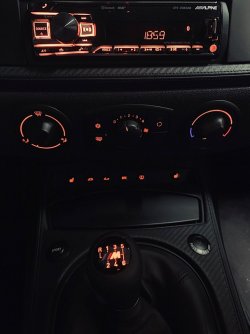

Eigentlich dachte ich, ich wäre mit der Umgestaltung des Innenraums fertig...
Heute zog der beleuchtete Shortshift aus dem US M5 (F10) ein. :inlove:
Natürlich nicht Plug and Play. Die fest daran montierte Ledermanschette musste an den alten Rahmen angepasst und befestigt sowie die Beleuchtung angeschlossen werden.
Hier verwendete ich die von mir nicht benötigte Aschenbecherbeleuchtung. Geht also nur an, wenn auch das Licht eingeschaltet wird und auch direkt wieder aus, wenn man es ausschaltet. Läuft natürlich auch über den Dimmer.
Ach ja, Teilenummer 25112284205 :whistle:

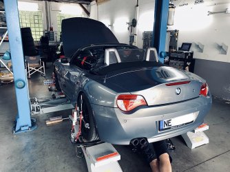

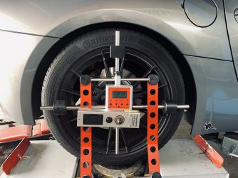

Heute war es soweit. Ich habe das Fahrwerk bei 413Motorsport in Duisburg ordentlich einstellen lassen.
War auch bitter nötig. 😬
Ich bekam auch die Gelegenheit mit einem CAE Shifter rumzuspielen. Ist schon ein geiles Stück Mechanik.
Der nächste Lottogewinn macht’s möglich. 🥳
Sehr kompetent und familiär. Kann ich nur empfehlen 👍

Darf ich fragen wie du die Ledermanschette anpassen musstest, damit es gepasst hat? Davon gibt es nicht zufällig ein oder zwei Fotos?
Na klar, Bilder vom Arbeitsvorgang habe ich aber leider nicht.
Das Leder ist gerade an den beiden Nähten relativ dick. Damit das gut passt musste ich das Leder da etwas "ausdünnen" und am alten Kunststoffrahmen ebenfalls etwas Material wegnehmen.
Ich mach dir später mal ein Bild von den "kritischen" Stellen.
