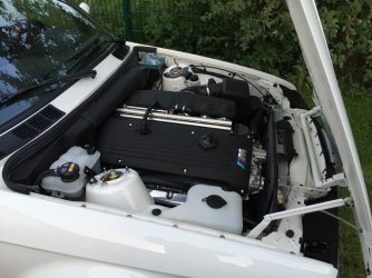

Ich habe im Sommer einen E30 auf S54 umgebaut und viel mit diversen Motorhaltern probiert... die E46 Halter sind beide ein kleines Stückchen länger als die des E36. In deinem Falle heißt dies, dass dein Motor links etwas höher stehen wird und demnach der Motor nicht 100% gerade. Es wird nicht weltbewegend sein, aber wenn dadurch eventuell ein anderer Fehler auftreten wird (z.B. ein schief sitzender Auspuff) dann weißt du, wo du suchen musst;)

Sieht sehr schick und sehr sauber gemacht aus! Respekt!
