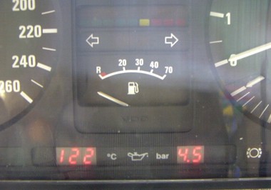

Eine Frage an euch. Ich kann mich bei der Öltemparaturanzeige nicht entscheiden.
Variante 1
BC raus und dort an runde Analoge Anzeige rein (Habe Facelift Mittelkonsonle verbaut)
Variante 2
Tacho bearbeiten und dort eine digitale Anzeige verbauen.
So ähnlich
Gruß Rene

Optisch finde ich Variante 1 besser, bei Variante 2 behälste halt den BC, was ja auch nicht schlecht ist.
Ich hatte mal drüber nachgedacht, eine Öl-Temperaturanzeige im Bereich des Zigarettenanzünders zu platzieren.
Aber es gibt doch auch noch die Möglichkeit, das kombiinstrument wie beim M346 umzurüsten, da leuchten dann um den DZM immer mehr Lampen auf, je wärmer das Öl wird. Die zeigen dann gleichzeitg auch die derzeit empfohlene Maximaldrehzal an. Du weisst, was ich meine ;) Das finde ich persönlich am schicksten. Ist aber auch am Aufwändigsten.

Was ist denn mit einer LED-Anzeige? Wo mit steigender Temperatur immer eine andere LED angeht? lässt sich gut in einen Blindschalter integrieren!

Ja die kenne ich auch allerdings ist diese Anzeige nirgends mehr zufinden....:(
Wobei ,,Brabus" im Auto stehen zu haben würde mich doch bisschen stören :weg_mb :D
Ach mist... Hmm. Was gibts noch.
Eventuell einen OBD Reader, wenn die Öl Temperatur auch per OBD ausgelesen werden kann? So eine Lüftungsdüse kann man ja entsprechend umbauen und sich so ein Display hinbeamen.
Und das man ggf. so ein M3 Tacho in das Gehäuse des Z3 Tachos bastelt?

Das LCD Display sieht aber ganz gut aus.
Werde die Tage erstmal schauen ob ich einen E46 M3 Tacho irgendwie reinbekomme
