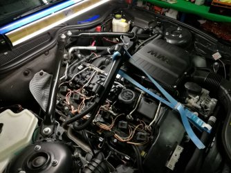

So Freunde, ich war heute fleißig und hab einen "Prototypen" zu Version 3 erstellt, kurz V3P1 ( Version 3, Prototyp 1 :D)
in dem Zug hab ich heute mein PCV Ventil eingebaut und die OCC installiert. Ich sags gleich, das war teilweise ein ganz schöner :poop:
Der PCV-Schlauch, den wir ersetzen, ist ganz schön fies zum demontieren... naja, wenn an es mal kapiert hat eigentlich ganz einfach! Beschreibung folgt unten.
Zur Montage muss die Motorabdeckung weg, der Kabelschacht zwischen den zwei Domstreben sollte gelockert werden das er nach Vorne weggebogen werden kann.
Desweiteren habe ich von dem Schlauch den der Kerl im Video "wegschmeißt" ein weiteren Teil wiederverwendet.
Hier erstmal ein paar Fotos zu V3P1:
Ehrlich gesagt hat mich das ganze so gefuchst das ich schon am überlegen bin das Ding schwarz zu lackieren und dann einfach so einbauen.
Es passt ganz gut, die Schläuche "liegen" auf der Halterung für das Hitzeschutzblech auf, um Beschädigungen zu vermeiden sollte die Schraube die das Hitzeschutzblech festhält andersrum eingeschraubt werden ( Schrauben Poistion mit der der Blechmutter tauschen )
Habe eine 38mm - 43mm schwere Schlauchschelle genommen aus V4A um meinen Halter an der Domstrebe zu fixieren. Von da aus mit einen Stück Baustahl nach Hinten und auf diesen dann eine Adapterplatte aus Alu befestigt auf der wiederrum die OCC sitzt.
Mir ist wichtig das ich alles jederzeit demoniteren kann ohne das mal was war, darum habe ich auch keinen Halter an die Domstrebe verschweißt.
Die OCC lässt ich Problemfrei in dieser Position säubern.
Und hier nochmal ein Bild zum Verständnis:
ROT makiert ist der Teil vom Schlauch den ich wiederverwendet hab, was der Typ im Video nicht gemacht hat, zumindest hab ich es nicht gesehen.
GRÜN makiert sollen Zwei Schraubenzieher dastellen, diese an dieser Position unter die Klemme schieben und aufhebeln, dann lässt sich der Schlauch ganz einfach lösen!
Bin mal auf eure Meinungen gespannt,
Verbesserungsvorschläge nehme ich gerne an.
Recht viel ändern kann ich allerdings nicht mehr da ich die Schläuche schon gekürzt hab :roflmao:

Habe Heute den V3P1 vollendet :D
Die Schläuche hab ich noch mit einem Gummi geschützt vor der Aufnahme des Hitzeschutzbleches ( Da sieht man auch nochmal gut welche Schraube ich mit der Blechmutter getauscht habe!) :
Wichtig ist noch die Motorenabdeckung hinten zu kürzen ( ich habe sie gesägt und nicht mit der Blechschere geschnitten, ging nicht so gut!) , wie es der Kerl im Video auch gemacht hat, sonst kann man die Abdeckung nicht richtig montieren, ohne zu viel Druck auf die Schläuche zu geben:
Warum ich das ganze Prototyp 1 genannt hab war eigentlich da mein Ursprünglicher Plan komplett anders ausgesehen hatte, ich wollte eine Feste "Schelle" aus Metall fräsen die auf der Domstrebe sitzt, und die Stange nach hinten die die OCC hält fest daran schweißen, Allerdings gefällt mir die Lösung so ganz gut da es mit der Rohrschelle gedämpft gelagert ist. Da der Halter aus 2 Teilen besteht lässt ich sich durch das Spiel in den Schrauben auch noch so ausrichten wie man ihn braucht, das man eventuelle Schlauchlängen Probleme ausgleichen kann zum Beispiel. Ich werde es so lassen Denke ich, da es mir so ganz gut gefällt nun. Es ist zwar nicht 100% Perfekt geworden aber ich denke für den Einbauort ist es in Ordnung. Außerdem habe ich alles mit einer Handbohrmaschine, einer Flex und den Schleifbock bearbeitet :-)
@Marv85 Kann gerne eine Zeichnung davon anfertigen, allerdings hab ich jetzt natürlich alles bei mir so angepasst wie es Meine Schläuche und die Lage der Rohrschelle bei mir zugelassen haben! Falls da wirklich Interesse besteht müssen wir uns was Einfallen lassen!
WICHTIG ist noch, ich habe ein Grat in der OCC gefunden, war nicht schwierig zum entfernen aber schaut am besten bei euch nach bevor ihr Sie einbaut! Sicher ist sicher!
