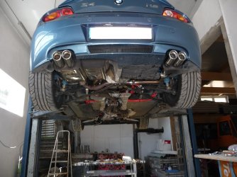

wenn eine Hebebühne dann eine richige..
Nussbaum 3to und das ganze barrierefrei ohne den Mitteltunnen zwischen den 2 Säulen
500.- aus der Bucht am Sylvesterabend ersteigert..
damit kann man was anfangen..
Benötigt diese Bühne ein besonderes Fundament?
ja ich habe extra ein Fundament nach Fundamentplan mit Bewehrung erstellt zudem benötigt man noch ich glaube 8 M16 Bolzenanker zu befesigen pro säule.
Beton waren ca. 2-3cbm + eine Baustahlmatte / Korb zusätzlich habe ich es noch im Fundament der Außenmauern mit anschlußeisen gesichert.
der Aufbau ist etwas aufwendiger als bei einer mit verbindungstunnel zwischen den Säulen aber den wollte ich auf keinen fall haben das Teil auf dem Boden stört immer
