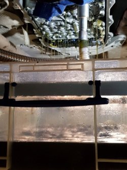

Hallo ich habe eine Frage an Euch wegen einer von BMW bei mir durchführten Getriebespülung.
1. Muss das Getriebe für eine Spülung ausgebaut werden? Wurde bei mir nicht gemacht. Wurde nur Ölwechsel gemacht? 5 Liter wurden berechnet.
2. Es steht auf der Rechnung nur der Druckfilter Rep.satz und die Ölwanne.
Von Saugfilter steht nichts aufgeführt!
wir dieser nicht getauscht? Das ist doch der Hauptfilter, oder? Ist dies schwer zu wechseln, oder müsste dazu das Getriebe raus?
Vielen Dank für Eure Hilfe

Der Service Leiter und der Meister behaupten das das Getriebe nur eine Gesamtfüllmenge von 5 L hat. Und die 7,8L die von BMW angegeben ein Fehler im System sind. Alles sehr merkwürdig. Ich denke Sie wollen sich rechtfertigen warum nur Ölwechsel gemacht wurde und keine Spülung. Denn laut serviceleiter läuft 100% alles Öl raus sobald die Wanne abgebaut wird. Das kann ich so nicht glauben, aber ich bin auch kein Spezialist! Hatte heute bei ZF nach der wirklichen Getriebefüllmenge angefragt, aber das Getriebe ist ja von Getrag bzw. jetzt Magna, peinlich , war mein Fehler!

Die Freude hält sich in Grenzen. Bin heute etwas schnellergefahren und schwups war die Fehlermeldung Getriebe überhitzt wieder da. Weiterfahrt möglich aber sofortige Leistungsreduzierung. Zwei mal konnte ich’s provozieren! Bin dann noch vorsichtig heimgefahren! Bmw hat 100% darauf bestanden das die Meldung ein Softwarefehler gewesen wäre! Und nun nach Software Update die gleiche...! Wie soll ich nun weiter verfahren? Klar ich muss den Wagen wieder zu dem Händler schaffen , aber irgendwie habe ich den Glauben in die Kompetenz dieser Werkstatt verloren. Zwei Wochen hatten sie Zeit den Fehler zu suchen und in der Griff zu bekommen. Bin ganz schön sauer..
