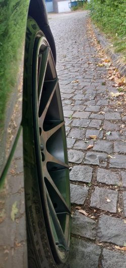

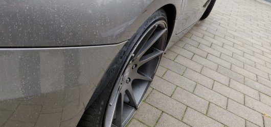

Zuerst mal zur Größe:
Um Gottes Willen, die Felgen werden mir gar nichtsmehr verzeihen :eek: :o:eek: :o
Die vorgegebene Reifengröße machen jedes Einparken zu einer wahren Achterbahnfahrt der Gefühle. Da ist wirklich die Überlegung auf ne Nummer größer umzusteigen. Aber dafür siehts auch nicht schlecht aus wie ich finde :whistle:

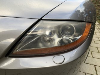

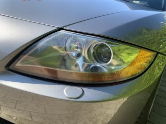

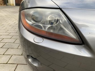

Nach der Torture gabs erstmal noch frische Xenonbrenner und eine längst überfällige Aufbereitung der Scheinwerfer.

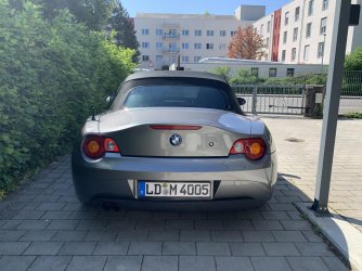

Neue Kennzeichen LEDs:

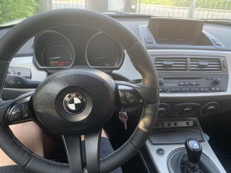

Neues Lenkrad, neuer Schaltknauf und altes Navi in schwarz (Lüftungsgitter in schwarz kam die Tage auchnoch) :11smitten

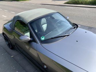

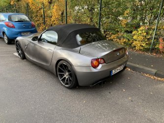

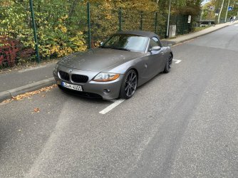

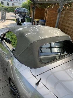

Nun aber zu einer der größeren Änderungen in letzter Zeit, eine neue Dachfarbe.
Nachdem mein graues Dach einfach grün wurde und so garnichtmehr schön aussah, wollte ich gern ein schwarzes haben. Immer wieder hab ich geschaut, Neu von Sonnenland über 1000 Euro, gebraucht im solala Zustand 400-600 Euro. Öfter dachte ich mir auch, wieso nicht umfärben? Es muss doch machbar sein mit Stofffarbe das Dach zu machen. Jedes mal wenn ich aber danach gegooglet hatte kam ich dann auf Themen wie dieses hier: Verdeck von Beige in Schwarz färben??? und ich habs dann doch immer wieder verworfen. Nachdem mein Dach dann allerdings dieses Farbe erreicht hat:
Bin ich nochmal auf die Suche gegangen und diesmal auch im englischsprachigen Raum. Siehe da, in England gabs einen der sein Dach einfach schon 4x umgefärbt hat :eek: :o Alles mit Renovo. Mit dem Herren hab ich mich dann längere Zeit ausgetauscht und er hat mir deutlich dazu geraten. Das grüne Verdeck hatte er auch und hat es einfach gemacht. Das Ergebnis lässt sich sehen. Mittlerweile hat er ein burgundfarbenes Verdeck.
Also hab ich mir das große Set geholt mit der 1 Liter Farbe, Reiniger und Versiegelung (500ml gibt es zwar auch, allerdings beitet es sich bei so einer Umfärbung schon an das große zu nehmen):
Auf der Seite von Petzoldts wird zwar extra dazugeschrieben, dass eine Umfärbung, beispielsweise von grün auf schwarz (ich glaub die wussten schon was ich vorhatte :D) nicht möglich ist.
Renovo an sich schreibt allerdings etwas anderes : Soft Top Car Care | Testimonials for Renovo und zeigt viele Fotos von Umfärbungen von Cabriodächern.

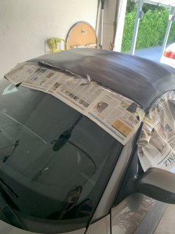

Nun habe ich dann diesen Freitag meinen Z komplett gereinigt, Dach erst mit Seife, dann mit Renovo Soft top cleaner gereinigt:
Trocknen lassen, Abbürsten und Absaugen und dann gings ans Abkleben:

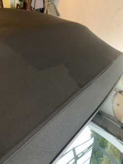

Damit war die größte Arbeit schon erledigt. Das Abkleben ist zwar nervig, aber in Anbetracht dass der Reviver so flüssig ist wie Wasser und nur mit Mühe vom Lack abzubekommen ist war es das doch Wert.

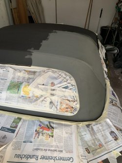

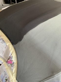

Dann gings ans Färben, Ich habe nicht, wie auf dem Foto zu sehen einen Pinsel genutzt, sondern einen kleinen Malerroller (wurde mir so empfohlenund hat auch sehr gut funktioniert):
Ähnlich wie dieser:
Insgesamt hab ich zwei Schichten draufgemacht, reicht an sich auch. Renovo rät zu nicht mehr als 3.
Jede Schicht musste zwei Stunden trocknen.
Das habe ich dann die Nacht über in der Garage trocknen lassen und am nächsten Morgen die Imprägnierung mit einem Schwamm aufgetragen (der ist etwas dickflüssiger als der Reviver).

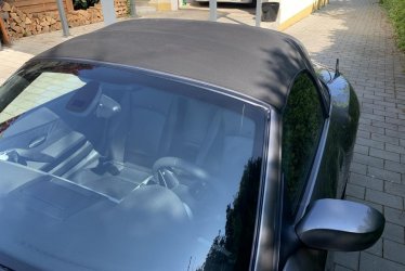

Nochmal 2 Stunden trocknen lassen und dann das Ergebnis begutachten

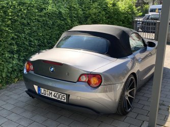

Das Ergebnis ist der HIT, ich freue mich dass ich mich dazu überwinden konnte das umzusetzten. Es ist nicht perfekt und man sieht bei genauem Hinschauen noch leichte Unebenheiten aber auf den ersten, zweiten und dritten Blick könnte man meinen es ist ein frisches schwarzes Dach.

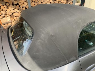

Das Dach hatte nun nach einem halben Jahr, diversen Waschsessions per Hand, zwei in einer Waschstraße und dauerhaften Drausenstehen etwas Farbe eingebüst. Zwar nicht so sehr wie erwartet, aber für einen neuen Anstrich hats gereicht.
K1600_Foto 20.10.20, 16 04 46.JPGK1600_Foto 20.10.20, 17 19 45.JPGK1600_Foto 20.10.20, 12 02 49.JPG
Ich habe zwei Schichten aufgetragen und für nochmal 2x2 wird die Farbe von Renovo noch halten. In jedem Fall würde ich sagen, dass ein dauerhaftes umfärben möglich ist.
