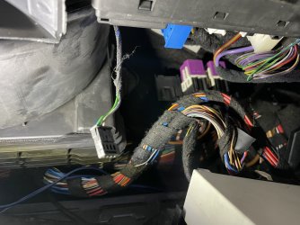

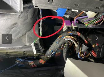

wollte gerade mal ans GM5.
Da liegt bei mir ein loses Kabel.
Kann mir jemand sagen wo das rangehört? :confused:

@Pummelfee Okay. Danke. Werd ich mal prüfen.

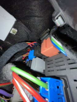

Kann mir jemand sagen welche der Relais für den Scheibenwischer ist? Würde es gerne tauschen
Hab’s getauscht. Geht inmernoch nicht.
